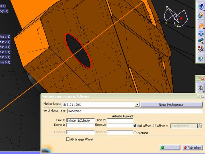

kann mir jemand einen Tip geben wie ich von der Bohrung siehe Anhang die Achse am besten selectieren kann ohnen den verbauten Bolzen zu verschieben?
danke und Gruß
Jens

Möglichkeit 1: den Bolzen einfach ausblenden
Möglichkeit 2: Navigator nutzen (Pfeiltasten) siehe hier.
