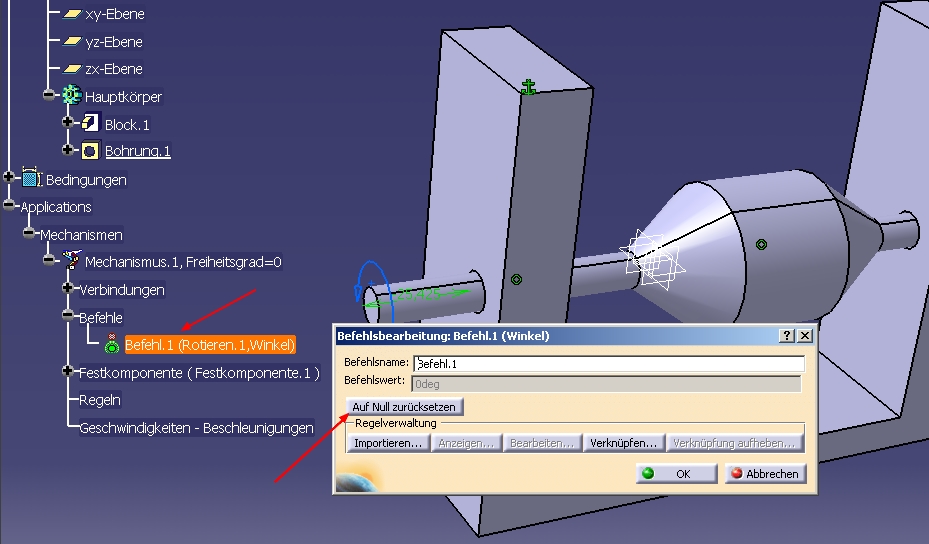

ich beschäftige mich gerade mit den Grundlagen der Kinematik und wollte zur Übung einen Nockenwellentrieb mit Ventilen machen. Soweit auch kein Problem, aaaaaber:
Die Nockenwelle soll noch mal gedreht werden.
Nach der Drehung springt beim Starten der Kinematik die Welle wieder in die alte Position, was ich mir durch die Constraints und Joints auch erklären kann.
Muss ich diese wirklisch löschen, die Welle drehen und neu erstellen? Oder gibt es einen eleganteren Weg?

Du kannst doch Deine Welle mit den Befehlen drehen.
Ansonsten hilft Dir ein Doppelklick auf den Befehl: hier kannst Du unter anderem die jeweilige aktuelle Position als neue 0-Stellung definieren.

Das Mörchen schon wieder!
Über die Befehle drehen? Die neue 0-Stellung definieren? Da muss ich gestehen das sagt mir gerade nichts. Hast du vielleicht ein kleinen Bild dazu?
Meine Welle ist "Angel driven", aber wenn ich da an den Limits was änderes passiert nichts.

Hi chabba,
wieder ich...
Zuerst die Welle in die gewünschte Stellung bringen.
Hier ein Bildchen: auf den Befehl doppelklicken und mit dem Schalter die aktuelle Position als 0° bestimmen. Den blauen Pfeil kann man durch Anklicken invertieren, dann ändert sich die Befehlsrichtung.

Hi Möhrchen,
leider springt die Welle immer noch in die erste Lage zurück.
Wenn ich Reset to zero mache und wieder in den Command schaue steht zwar der Wert drin, aber das Bauteil springt trotzdem zurück. Die Constrains scheinen nicht aktualisert zu werden und die anderen Bauteile rutschen nicht nach.

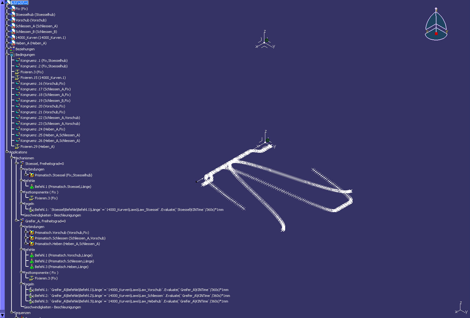

stehe gerade vor einem ähnlichen Problem, dass Bauteile, die über Dressup an ein Kinematikteil gehängt werden, beim Start des Mechanismus springen! gibt es bereits eine Lösung für das Problem? ..die Frage taucht ja öfters auf, jedoch immer irgendwie ohne Lösung. Im Anhang habe ich ein Screenshot von einem Modell, bei dem es einmal ohne Springen funktioniert und beim zweiten Mechanismus leider nur mit. Bin aber noch nicht dahintergekommen woran das liegen könnte. Vllt hat ja einer der Profis ne Idee...
Vielen Dank
