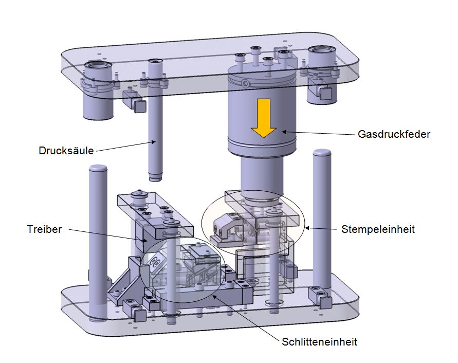

im Rahmen einer Studienarbeit habe ich ein Werkzeug für den Einsatz in einer hydraulischen Presse konstruiert. Nun soll das Werkzeug für eine Präsentation animiert werden.
Da ich Gasdruckfedern und Schieber integriert habe, die erst nach Kontakt mit einem weiteren Element betätigt werden, bin ich völlig ratlos wie ich diese verschiedenen Bewegungen animieren soll.
Ich habe mal ein Screenshot des Werkzeugs beigefügt. Es funktioniert folgendermaßen:
Zunächst fährt das Werkzeugoberteil nach unten, sodass die Gasdruckfeder die Stempeleinheit bis zum Anschlag nach unten bewegt.
In der Zwischenzeit hat die Drucksäule Kontakt mit der Treibereinheit, sodass der Treiber über seine Schräge die Schlitteneinheit in horizontaler Richtung auslenkt.
Während dieses Vorgangs muss die Gasdruckfeder den Hub kompensieren, d.h. der Kolben fährt (nach Anschlag der Stempeleinheit am Unterteil) in den Zylinder.
Ich wäre dankbar wenn mir jemand helfen könnte, bzw. mir sagen könnte ob dieser Bewegungsablauf in einem Zug überhaupt möglich ist, oder ob ich das Ganze auf 2-3 voneinander unabhängige bewegungen animieren soll.
Danke im Voraus
Tolis

Da würden mir zweit praktikable Lösungen einfallen:
- Ein Mechanismus, bei dem alle Objekte über grafische Regeln gesteuert werden.
- Mehrere Mechanismen (Gasdruckfeder, Wzg-Oberteil, Stempeleinheit, ...) erstellen (mit Regeln) und diese über eine Sequenz kombinieren.

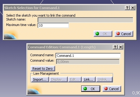

Servus,
wenn du über Skizzen arbeitest ist das ganze Zeitabhängig. Die Zeit kannst Du selber festlegen.
Die Skizze kannst Du einbinden wenn Du auf die Commands doppelklickst und dann die Skizze als Link wählst.

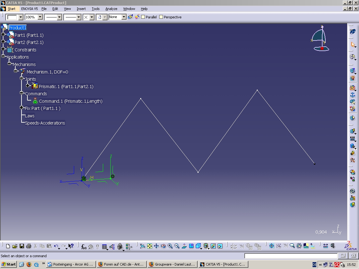

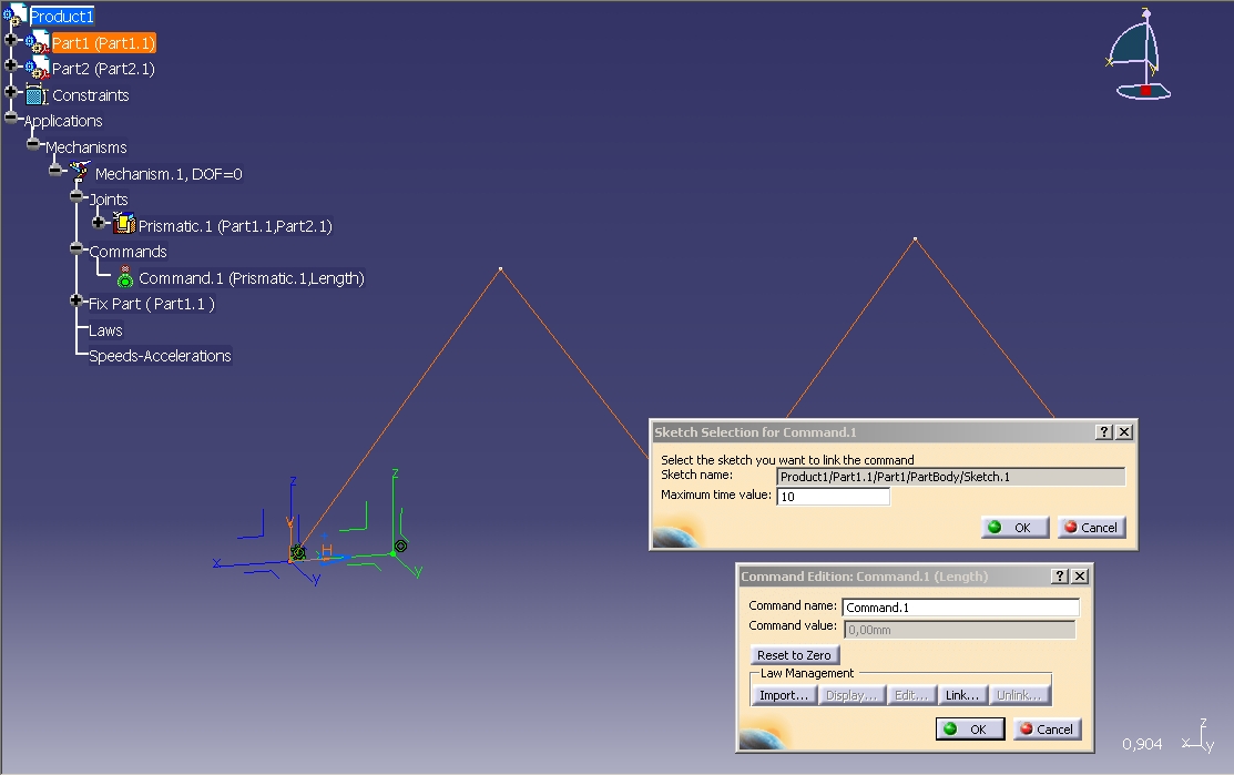

Du sollst ja nicht der Skizze eine Regel zuweisen sonder dem Command. Die Skizze ist die Regel! Jede Bewegungskurve muss in einer eigenen Skizze liegen. Du erzeugst zuerst einen Join und eine Steuerskizze (Bild 1). Dann klickst du auf das zugehörige Command doppelt. Dann geht ein Fenster auf. In dem Fenster wälst Du "Link". Das sieht dann aus wie in Bild 2. Jetzt brauchst Du nur noch die Steuerskizze anzuklicken und die Regel ist erstellt (Bild 3)! Jetzt kannst Du die Kinematik simulieren (Simulation with Laws!).
Wenns gar nicht funktioniert meld dich nochmal.
Gruß Daniel
