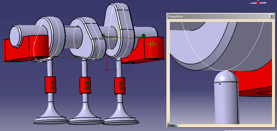

ich bin gerade dabei einen einfachen Ventieltrieb zu konstruieren und dafür muss ich eine Gleitkurvenverbindung zwischen einer geraden Fläche und einer Kurve erstellen.Hat jemand eine Lösung für dieses Problem?Mit zwei Kurven funktioniert es tadellos nur bei der Nocken-->Stößel Verbindung geht dass halt nicht.Ich habs schon mit ner Hilflienie versucht dass klappt dann zwar gefällt mir aber nicht so gut,falls jemand ne elegante Lösung kennt wäre ich echt sehr froh!

ich fürchte, es geht nicht anders, als Du es gemacht hast (Hilfskurve): es gibt keine Verbindung in Catia zwischen Kurve und Fläche. Die Einzige Verbindung zu Flächen ist die Punkt-Flächen-Verbindung.

Eine Gleitkurvenverbindung geht nur von Kurve(Linie) auf Kurve(Linie). Was gefällt dir an der Lösung der Hilfskurven nicht?

danke für die schnelle Antwort ihr seit ja verdammt Flott.Wenn ich die Variante mit der Hilfskurve wähle dann sieht die Simulation irgendwie nicht so sauber aus,weil ich ja eigentlich eine ebene Fläche habe und das Ventil bewegt sich entlang einer Kurve dass führt dann immer zu Überschneidungen oder Leerwegen.Die Variante mit den runden Ventilen finde ich ganz nett ist leider in der Realität nicht zu finden sieht aber sauber aus und wäre somit auch noch ne gute Idee mal sehen erstmal DANKE!

Mein Beispiel habe ich auch hier mit einem Ebenen Ventilkopf. den runden Kopf hab ich nur gebaut ums etwas komplexer zu machen... Eben wäre es noch einfacher! Was meinst du mit überschneidung oder Leerlauf??

Hallo Peter,
vielleicht lässt sich das so austricksen:
einen Part einfügen, der nur einen Punkt enthält und damit die beiden anderen Teile koppeln. Der Punkt könnte dann auf beiden Parts auf deiner Linie laufen. Dann muss man nur noch die Verdrehungen des Punktparts unterdrücken.

Ich ziehe meine letzte Frage reuhmütig zurück    Wenn in meinem Beispiel zwei ebene Teilstücke aufeinander abrutschen sollten hakts... OK. Issn Problem!
tom
P.S. Dann Würde ich auch Mörchens Lösung weiterverfolgen, also mit Hilfe eines mechanischen Hilfsparts. Die Verdrehungen kannst du unterdrücken mit 1-2 Ebenenverbindungen.

Also dass hab ich schon,ich hoffe es funktioniert ist das erste was ich verschicke.Könnt ihr euch ja mal anschauen es würde wohl so gehen ich will mir nur sicher sein dass ich mir nicht mehr Ärger mach als es sein muss!

so ist es nicht ganz richtig, weil sich die Teile in der Bewegung überschneiden. Die Kurve auf dem Stössel stimmt nicht. Warum nimmst Du nicht eine Gerade mit der Länge der Stösselquerschnitts?
Mörchen
Ps: ich seh schon, mit der Geraden bleibt er am Übergang zwische Kurve und Gerade hängen. Da muss man nochmal überlegen, hab leider grad keine Zeit mehr, vielleicht heute abend...
