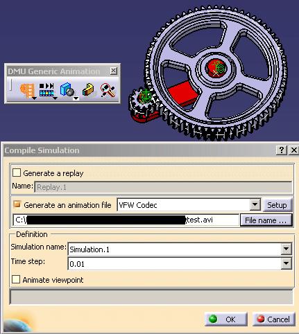

gibt es eigentlich einen Viewer, mit dem man 3D Animationen, die in V5 bzw. DMU Kinematics gemacht worden, auch ohne Catia anschauen kann?

HAllo Matthias.
Anstelle eines Replays kannst du über V5 ein Video generieren (ist der gleiche Knopf). Diese AVI ist dann Catia-unabhängig.
Alternativ kannst du über Tools - Imagage - Video auch alles mögliche, was du in CATIA machst zu einem AVI zusammenstellen.

Das hört sich gut an.
Dann kann ich es also sogar in eine Powerpoint Präsentation einbinden?

Ja, das ist ohne weiteres möglich, habs gerade nochmal gemacht. Pass aber auf, diese Daeien können recht groß werden. hab gerade mal ein 5 sekundenclip gemacht, der eben mal 181 MB erzeugte ;-)

Was genau heißt ich muss aufpassen? Ich gehe mal davon aus, dass der Clip ca 5 min dauert. Und es sind sehr viele Einzelteile, die sich bewegen..
Welche Probleme tauchen auf wenn ich zu viel Speicher benötige?

...dass dir irgendwann dein Speicher einfach überläuft  (Beim Verschicken recht schwierig wenn sie zu groß werden)
Hab mich da noch nicht sooo intensiv mit der Filmerei beschäftigt. Aber man kann hier und da an ein paar settings rumlöten und schrauben, um die Genauigkeit und somit die Dateigröße kleiner zu gestalten.

erstellt am: 30. Okt. 2007 17:16    Editieren oder löschen Sie diesen Beitrag!  <-- editieren / zitieren -->   Antwort mit Zitat in Fett Antwort mit kursivem Zitat    Unities abgeben: 1 Unity (wenig hilfreich, aber dennoch)2 Unities3 Unities4 Unities5 Unities6 Unities7 Unities8 Unities9 Unities10 Unities Nur für Matthias42 10 Unities + Antwort hilfreich
es ist meist sinnvoller eine andere Software zu verwenden um bewegte Bilder von Catia in ein (zb.) *.avi zu schreiben.
Ein gutes Tool dafür wäre z.B. snagit ( http://techsmith.com/screen-capture.asp  )
