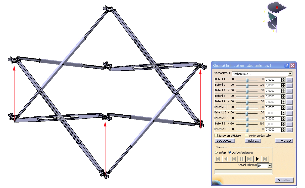

Kann mir bitte jemand sagen wie man 2 Befehle (Längen) koppeln kann, so dass wenn man den einen ändert, der zweite sich genau so viel und gleichzeitig ändert. Ich kenne mich mit dem Formeleditor nicht gut. Vielleicht  ein par Tipps oder allgemeine Erklärungen über Formeleditor können mir auch weiter helfen. Die Befehle 1, 11, 12 (siehe Bild) sollen sich gleichzeitig und mit dem gleichen Wert ändern.
lg Polia

Hallo Polia,
das ist relativ einfach:
- gehe in den Formeleditor
- klicke im Baum auf den Befehl, der verknüpft werden soll.
- jetzt sollte im Formeleditor der Parameter für den Befehl aktiviert
  sein.
- nun Formel hinzufügen klicken
- für die Formel wiederum im Baum auf den anderen Befehl klicken.
Die Formel müsste jetzt sinngemäß so aussehen:
Mechanismus\Befehle\Befehl.1 =Mechanismus\Befehle\Befehl.2
Mit dem nächsten Befehl machst Du es genauso.

Danke für die schnelle Antwort. Ich habe auch das gemacht.
Formel: Befehle\Befehl.11\Länge=Befehle\Befehl.1\Länge.
Wenn ich aber den Wert für Befehl.1 ändere tut sich nichts beim Befehl.11. Muss man noch was berücksichtigen oder was kann das Fehler sein?

Hallo Polia,
das Ganze funktioniert nur mit "Simulation mit Regeln". Die Formeln haben in der "normalen" Simulation keine Wirkung. Soll eine Simulation aufgezeichnet werden, ist ein zusätzliches Register vorhanden, mit der die Regel für die Aufzeichnung genutzt werden kann.
Ich häng eine Anleitung dafür an. Die Abbildungen aus dem Formeleditor sind nur ein Beispiel und beziehen sich auf ein Drehgelenk, hab grad keine anderen Bilder.
