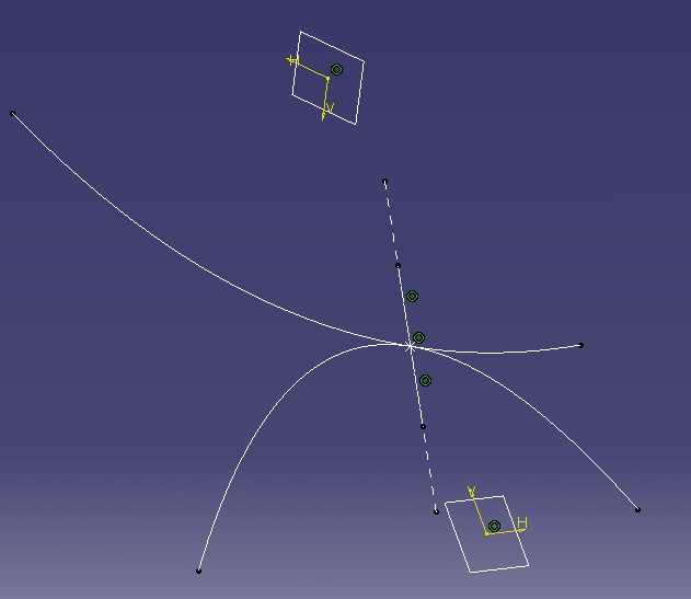

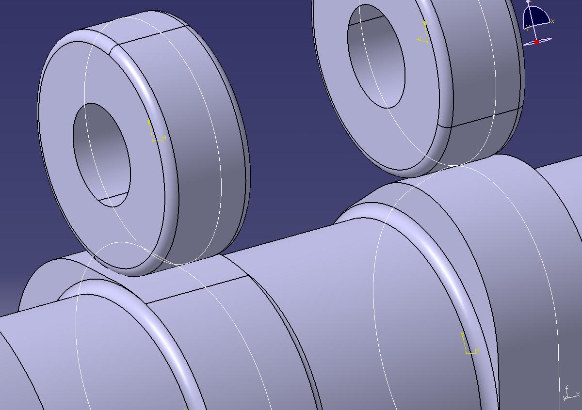

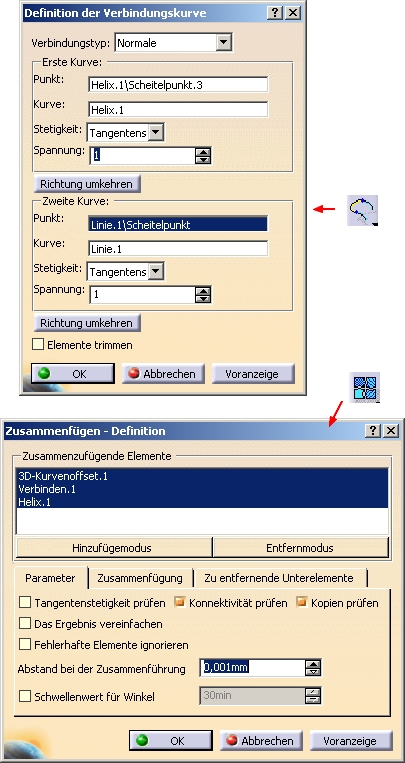

habe folgendes Problem (siehe Anhang).
Eine Rollkurvenverbindung definiert, es passt allerdings der Abstand nicht, da zur erfolgreichen Verbindungsdefinition die skizzen tangential ausgerichtet werden müssen. Wie stelle ich das am geschicktesten an? Danke für eure hilfe im voraus!!!
Mfg Aku

geht nicht, da unterschiedliche Krümmungen auf dem einen Profil zu finden sind.

Hallo ShinAkuma,
folgendes Verfahren funktioniert immer:
auf jeder Kurve einen Punkt erzeugen und jeweils eine senkrechte Linie durch diese Punkte auf die Kurven.
Dann die Punkte, die Linien und die Ebenen, in der die Kurven liegen, kongruent setzen.
Mörchen
