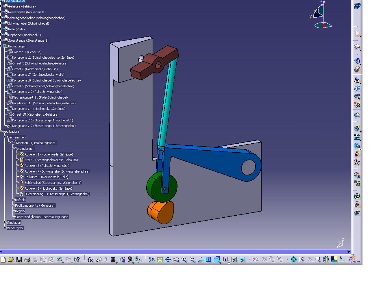

Hallo Zusammen,
habe folgendes Problem:
ich modelliere gerade einen Motor mit allen drum und dran. Bei den Baugruppen Nockenwelle, Schwinghebel, Stossstange, Kipphebel tritt folgendes Problem auf:
Die Kinematik ist 100% funktionierend abgebildet, siehe Zip-Testdatei. diese lässt sich auch ohne Probleme simulieren (hatte zuerst probleme bei der Nockenwelle und der stossstange, aber gelöst).
sieht das modell nun realistisch aus, wie in der anderen Bilddatei, dann funktiert dies nicht mehr, obwohl die Kinematik unverändert ist. Es sind zwar nun zwei Ventilsteuerungen aber das sollte doch nicht das Problem sein, oder? es wird angezeigt, dass Freiheitsgrad=0 und ich kann auch auf Simulation klicken und das Standartfenster kommt, doch wenn ich hier den Regler verschiebe, dann bleibt Catia kurz hängen und springt dann in die Endstellung, ohne dass sich etwas bewegt... was ist hier los? Vielen Dank für eure Antworten im Voraus!!!
Mfg Aku

Hast du nachdem du eine kinematische Verbindung definiert hast ein Bauteil verändert?
Wenn ja kann es sein dass eine Verbindung die Referenz verloren hat. Leider wird das ganze nicht als Fehlermeldung gezeigt. Somit musst du die Kinematik mit hoher Wahrscheinlichkeit neu aufbauen. (höchstens du weisst noch welche Gemetrie verändert wurde).
Deshalb sollte man beim Erstllen einer Simulation immer möglicht allgemeine Gemotrie als Referenzen nutzen (zB das Achssystem, zusätzliche Linien als Achsen,...)

HI Aku,
bevor Du es neu aufbaust, würde ich es erstmal ohne die 2. Ventilsteuerung ausprobieren. Wenn das läuft, dann muss man nochmal nachdenken, wenn das nicht läuft, hat Bernd recht.

ja bin grad dabei die 2te Ventilsteuerung zu entfernen... bin ich gespannt
mein ergebnis wird in 5min gepostet.
Mfg Aku

ok ich bau es nocheinmal neu auf... *heul*

so ich bau es jetzt schritt für schritt auf und überprüfe den mechanismus... bis jetzt klappts wunderbar...

ok hat geklappt... wahnsinn... bei so großen baugruppen und so vielen abhängigkeiten da wird man verrückt!!!
