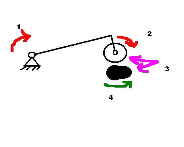

erstellt am: 05. Sep. 2007 08:20    Editieren oder löschen Sie diesen Beitrag!  <-- editieren / zitieren -->   Antwort mit Zitat in Fett Antwort mit kursivem Zitat    Unities abgeben: 1 Unity (wenig hilfreich, aber dennoch)2 Unities3 Unities4 Unities5 Unities6 Unities7 Unities8 Unities9 Unities10 Unities
Hallo Mörchen,
also die Kinematik Situation sieht folgendermaßen aus:
Der Schwinghebel ist im Assembly Design mittels Kongruenz und Offset am Gehäuse fixiert (im Bild Nr.: 1)
Die Rolle (im Bild Nr.: 2) ist am Schwinghebel mittels Kongruenz und Offset fixiert.
Dann haben wir da noch die Nockenwelle (im Bild Nr.: 4), die ebenfalls mittels Kongruenz und Offset am Gehäuse fixiert wurde und im Kinematik Modul noch als einen Antrieb bekommen hat.
Im Kinematik Modul wurde dann noch die Gleitkurvenverbindung der beiden Profile definiert (im Bild Nr.: 3).
eigentlich dürften jetzt keine Freiheitsgrade mehr offen sein. Jetzt habe ich die Rolle noch in Ihrer Lage fixiert mittels Winkelbedingung --> 0 Freiheitsgrade, aber Mechanismus lässt sich nicht simulieren... wird wohl daran liegen, dass die Kurven nicht mehr aufeinander abrollen können. Was tun?
Danke für Deine Hilfe und entschuldigt die schlechte Zeichnung aber hier habe ich leider kein gutes Zeichenprogramm verfügbar...
Mfg Aku

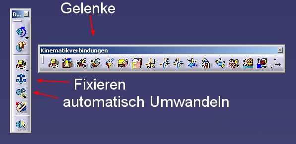

erstellt am: 05. Sep. 2007 08:36    Editieren oder löschen Sie diesen Beitrag!  <-- editieren / zitieren -->   Antwort mit Zitat in Fett Antwort mit kursivem Zitat    Unities abgeben: 1 Unity (wenig hilfreich, aber dennoch)2 Unities3 Unities4 Unities5 Unities6 Unities7 Unities8 Unities9 Unities10 Unities Nur für ShinAkuma 10 Unities + Antwort hilfreich
Hallo Aku,
die Assembly-Bedingungen haben nichts mit dem Mechanismus zu tun, solange Du sie nicht in Gelenke umwandelst. Du kannst versuchen, diese Bedingungen automatisch umwandeln zu lassen. Falls das nicht den gewünschten Erfolg hat, bleibt nichts anderes übrig, als die Assemblybedingungen zu löschen. (Ist vielleicht nicht zwingend nötig, das mache ich aber immer, damit sich nichts in die Quere kommt. Ich mach mir halt für die Kinematik eine Kopie, evtl. nicht mit den vollen Teilen mit Baum, sondern als "Dummies" aus Kopien mit Verknüpfung)
Nun müssen die Gelenke erzeugt werden, und zwar so lange bis der Freiheitsgrad null ist. Zum Antrieb wird mindestens 1 Befehl benötigt.
In Deinem Fall:
Gehäuse fixiert (in der Kinematik!)
Nockenwelle zu Gehäuse Drehverbindung mit "abhängiger Winkel" (=Antriebsbefehl)
Schwinghebel zu Gehäuse Drehverbindung Ohne "abhängiger Winkel"
Punktkurve wie gehabt. Dann sollten die Freiheitsgrade verschwinden.
Mörchen

erstellt am: 05. Sep. 2007 08:40    Editieren oder löschen Sie diesen Beitrag!  <-- editieren / zitieren -->   Antwort mit Zitat in Fett Antwort mit kursivem Zitat    Unities abgeben: 1 Unity (wenig hilfreich, aber dennoch)2 Unities3 Unities4 Unities5 Unities6 Unities7 Unities8 Unities9 Unities10 Unities
Ich bin immer wieder verwundert wie schnell du antwortest...
ja mit dem Umwandeln das habe ich gemacht, und die Verbindungen passen soweit auch... aber die Freiheitsgrade nicht. wird wohl darauf hinauslaufen, dass ich nochmal neu aufbaue.
Danke trotzdem

Hallo Aku,
der Fehler war, dass wenn sich das Rad auch dreht, geht es nicht mit Gleitkurvenverbindung (schleifende Verbindung), sondern die Kurve auf der Nockenwelle rollt auf der anderen Kurve ab (gleiche Kurvenlänge auf beiden Kurven). Deshalb Rollkurvenverbindung.
