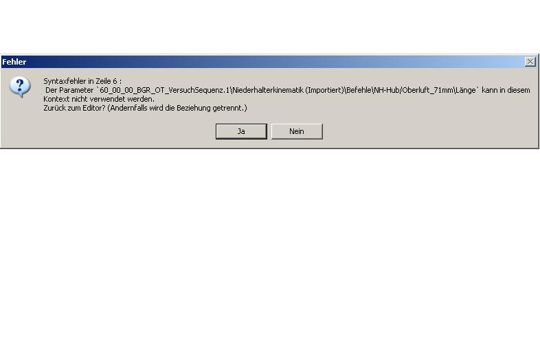

Hallo Ihr,
ja ich schon wieder...untersuche immernoch Lösungsalternativen in CATIA über die ich in einer guten Weiße eine Werkzeugsimulation realisieren kann.
Eine Lösung beinhaltet dabei die Umsetzung mittels einer Regel (Law). Dabei möchte ich gern die Einzelkinematiken der Baugruppen Schieber, Heber und Niederhalter zu der Kinematik der Presse ins Verhältnis setzen. Jedoch bringt mir CATIA dabei eine Fehlermeldung mit der ich nix anfangen kann (siehe Fehler.jpg) Ich gebe euch mal meine erstellte Regel als Textdatei und hoffe ich finde bei euch eine Antwort.
Ciao Tobias

Hallo tobi684,
es kann sein, dass überhaupt kein Fehler in Deinem Text ist, sondern CATIA diesen Parameter nicht wiedererkennt. Versuch mal, den Parameter zu löschen und neu einzufügen.
Das passiert manchmal, wenn man einen Parameternamen reinkopiert, anstatt ihn aus zuwählen.

werde dem mal nach gehen aber könnte wohl der Fehler sein so wie ich das hier sehe...

Ich weiss nicht, ob das eventuell eine Ursache sein koennte, aber ich habe die Erfahrung gemacht, dass CATIA mit Umlauten sehr unterschiedlich umgeht.
Und Du hast einen Parameter Länge definiert. Besser ist imho, den Laenge zu nennen.
Das muss aber nicht die Ursache fuer Deinen Fehler sein.

Hallo Catrin,
solange der Parameter in Hochkommata steht, frisst CATIA die Umlaute ohne weiteres.

Bin dahinter gestiegen...CATIA störte zu einem das "importiert" und des Weiteren habe ich den letzten zwei Zeilen ein Teil der Zuweisung wohl versehentlich mal gelöscht...es funktioniert jetzt aber!
trotzdem danke euch zwei!
