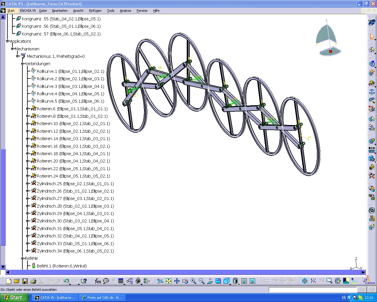

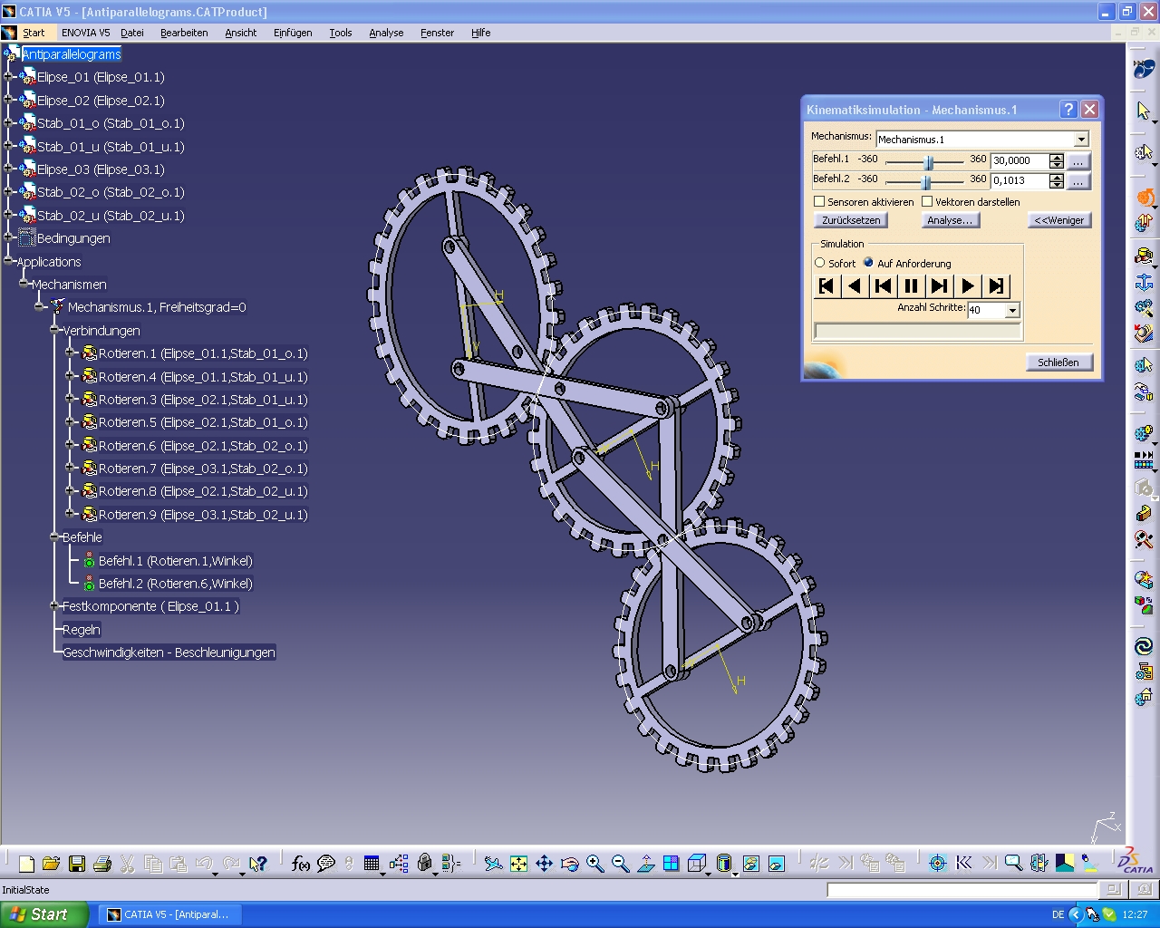

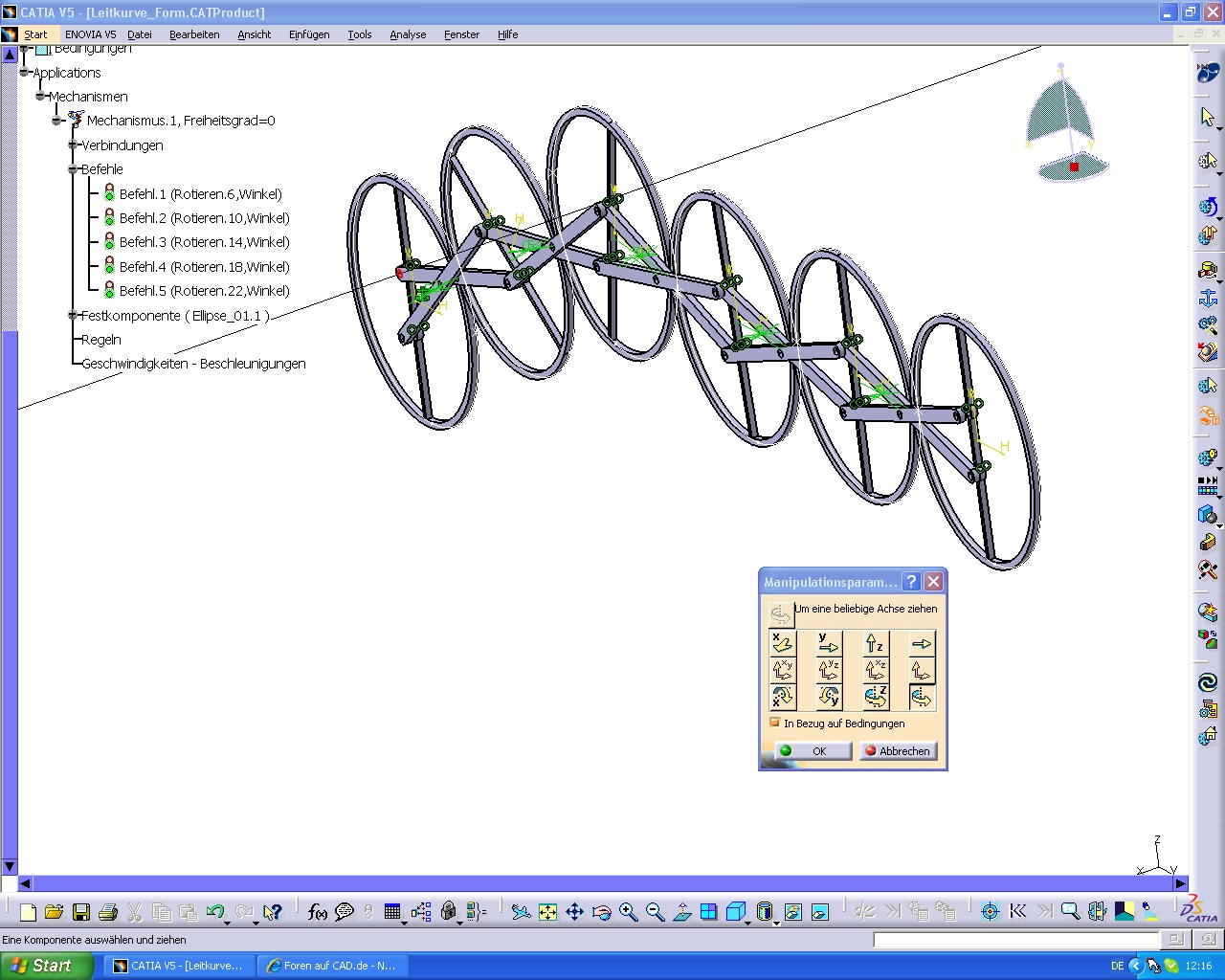

Ich bin neu hier und brauche dringend Hilfe. Es geht um DMU Kinematics. Ich habe schon einiges gemacht und es hat auch sehr gut funktioniert, allerdings immer Mechanismen mit nur 1 Freiheitsgrad, also 1 Befehl. Jetzt brauche ich aber für eine Studie einen Mechanismus mit 5 Befehlen(Screenshots anbei, Bild 1).Das Prolem, wenn ich es simulieren will mit 'Simulation mit Befehl' oder auch 'Simulation Bearbeiten' ändern sich zwar die Werte, es bewegt sich aber nichts. Wenn ich manuel mit den Manipulationswerkzeugen das mache, funktioniert es(Bild 2). Ich brauche aber die Simulation, denn mich interesieren nur die Verlaufslinien einzelner Punkte. Ich habe gedacht, vielleicht habe ich irgend welche zusätzliche Bedingungen, die die Simulation behindern, sind aber nur die da, die man für die Kinematische Verbindungen braucht.
Also ich weiss nicht weiter. Was kann ich da falsch gemacht haben oder kann mir jemand irgentwelche Tips für Simulation mit mehreren Befehlen geben. So weit ich weiss, sollte es gleich funktionieren, egal wieviel Befehle man hat.

Du wirst wahrscheinlich Probleme bekommen, wenn Du die Werte der Winkelveraenderung eingibst.
Denn wenn man sich das Ganze genau anschaut, dann sind eigentlich alle Befehle in irgendeiner Form voneinander abhaengig. Und ob Du diese Abhaengigkeit manuell wirklich exact eingeben kannst...   ?
Ich wuerde die Befehle auf die Mitten der Rader setzen.
Dann hast Du die Moeglichkeit, diese zu koppeln (Befehl1=Befehl2) und kannst danach den einen Befehl veraendern, die anderen muessten dies dann auch tun.
Oder Du nutzt gleich die Laws, um die Befehle zu koppeln.

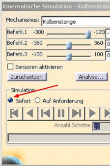

vielleicht ist im Fenster die Option "sofort" nicht aktiviert.(Siehe Bild)
- Ansonsten kann ich mir noch nicht so recht vorstellen, was sich da alles bewegen soll. Vielleicht sind es zu viele Befehle, aber zuwenig gelenke? Aber vielleicht blicke ich auch nur nicht richtig durch.

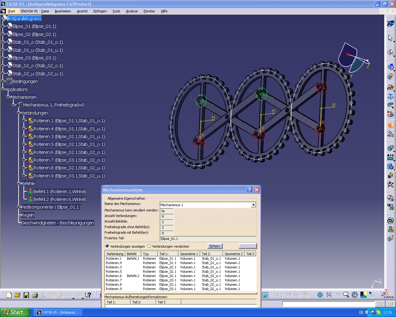

nach wie vor weiß ich nicht genau, wie es sich bewegen soll. Aber wie Catrin schon gesagt hat, scheint es mir auch so, dass die Bewegungen voneinander abhängig sind, d.h. dass eine geschlossene kinematische Kette vorliegt. In diesem Fall kann man nicht jeden Freiheitsgrad mit einem Befehl wegnehmen, sondern die Freiheitsgrade müssen dann durch zusätzliche Gelenke (mit inaktiven Befehlen) auf null gebracht werden. In einer geschlossenen kinematischen Kette ist nur ein Befehl nötig.

Die Kette ist nach der Abbildung nicht geschlossen sondern vernetzt.
Nimmt man jetzt einen Befehl raus, ist das ganze unbestimmt.
Aber durch die Abhaengigkeiten der Befehle kann es schnell waehrend der Laufzeit zu einer Ueberbestimmung  oder Unterbestimmung kommen.
Ein guter test waere es, den mechanismus vorerst mit zwei der Ellipsen aufzubauen. Eine Eliipse fuer sich funktioniert wahrscheinlich tadellos, zwei haben schon eine gewisse Grundabhaengigkeit. Die sollte erst einmal ermittelt werden. Und dann die anderen Ellipsen einbauen.

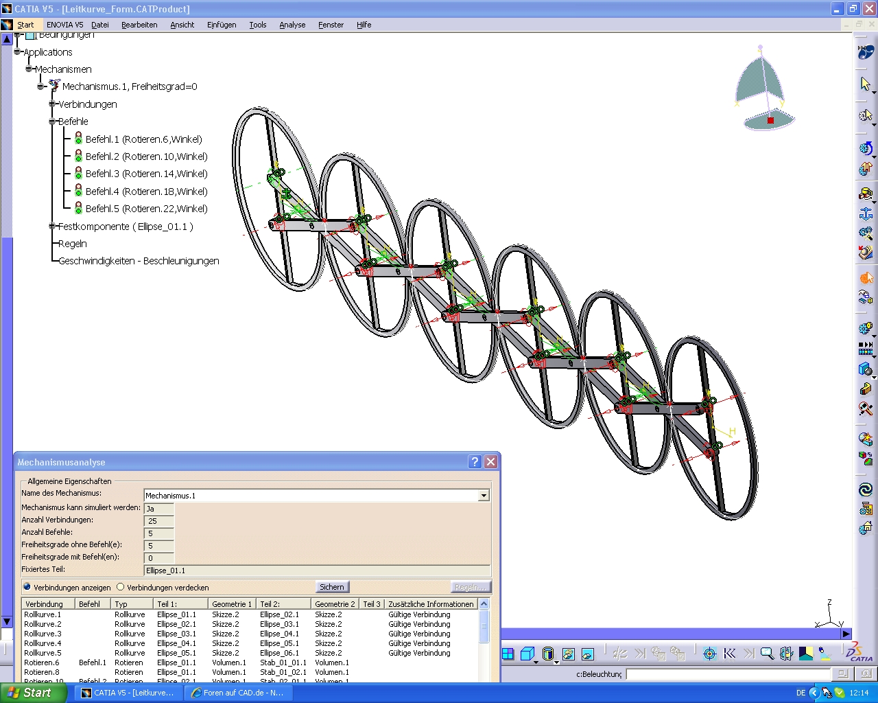

Das Problem war, dass die Rollkurven Verbindungen gar nich notwendig waren, denn durch die Stäbe, die jeweils ein Brenpunkt der einer Ellipse mit einem Brenpunkt der nächste Ellipse verbinden, ist das Rollen der Ellipsen bestimmt. Also man braucht nur die Dreheverbindungen. Die Freicheitsgrade sind gleich und jeder lässt sich individuell steuern. Das ganze funktioniert so wie es sein sollte.
Anbei 2 Bilder von einem ähnlichen Mechanismus mit 2 Ellipsen.
