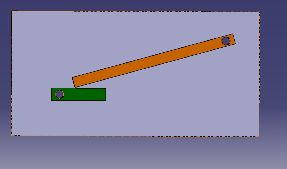

Hallöchen zusammen,
ich hab ein ähnliches/gleiches Problem wie [URL=http://ww3.cad.de/foren/ubb/Forum136/HTML/000460.shtml][/URL] glaube ich.
Ein Pendel soll nach berührung mit einem anderen dieses Antreiben, bis in eine Endposition woe sich beide gerade noch berühren drücken, und anschließend alleine sich nochmals ein wenig weiterbewegen.
Lässt sich das einfacher realisieren als mit 3 Mechanismen? (1. Bewegung bis zur Berührung, 2. Berührungsphase, 3. Nach Ende der Berührung). Mir steht leider nur DMU Kinematiktool zur Verfügung...
Auf dem Bild ist nur ein Screenshot, in der ZIP Datei für eventuelle Bastler schon das Product samt 2 Mechanismen....
Danke schonmal & Grüße,
Raudel

Ich hätte da zwei Ideen.
1. Das große Pendel wird über eine Regel (gleichförmige Drehung) gesteuert. Die Bewegungsgleichung des zweiten Pendel wird (für die Zeit der Berührung) mathematisch ermittelt und eine Regel erstellt (2. Mechanismus). Die zwei Mechanismen werden über eine Sequenz miteinander verknüpft (versetzter Bewegungsanfang).
2. Das große Pendel wird über eine Regel gesteuert. In diesem Part wird eine Kurve erzeugt (kleiner Radius für Bewegung vor Kontakt, kleiner Radius für Bewegung nach Kontakt, und "Übergangskurve" für Kontakt). Über Punkt/Kurven-Verbindung wir das zweite Pendel an das erste "angekoppelt".
Zugegeben, die Lösungen sind nicht praktikabel, aber theoretisch machbar  .

Hi Bernd,
Ja , so wie dus vorgeschlagen hast hab ichs tatsächlich anfangs (und seither unverändert) gemacht. Ist halt hammerumständlich  Dachte vielleicht gibts da noch irgendeine Funktion die ich einfach nicht kenne womit das einfacher geht
Danke dennoch!
