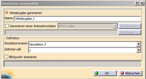

ich versuche derzeit aus einer Sequenz eine (transparente) Hüllkurve mittels "Translationsvolumen" zu erzeugen, jedoch macht er mir das nicht, weil er anscheinend nur eine Wiedergabe akzeptiert, die ich unter "Simulation umwandeln" erzeugen kann. Dort wiederum lässt er meine Sequenz nicht als Auswahl zu... :/
An welcher Stelle habe ich denn meinen Fehler gemacht?
Danke schonmal!

Hallo Raudel,
mach doch erst aus Deiner Sequenz ein Replay, dann kannst Du wieder ein Hüllvolumen mit Hilfe des Replays generieren.

danke für die Antwort. Du meinst doch mit Replay eine Wiedergabe erstellen, oder? Weil er mir unter "Simulation umwandeln" eben nur Simualtionen nimmt und keine Sequenzen (siehe Screenshot). Weißt du, ob das auch irgendwie mit Sequenzen geht?
Translationsvolumen kann man nur aus Wiedergaben erstellen, nicht direkt aus einer Sequenz, oder?
Besten Dank!

Tools/Simulation/Generate Replay, hier kannst Du Deine Sequenz anwählen. CATIA macht dann daraus ein Replay (Wiedergabe), und hieraus kannst Du wiederum ein Transformationsvolumina generieren lassen.

Super cool, vielen dank :-)
Ich Held kannte nur diesen Befehl in der Symbolleiste mit dem man Simulationen umwandeln kann, und da nimmt er eben keine Sequenzen an, aber unter tools... gehts eben.
