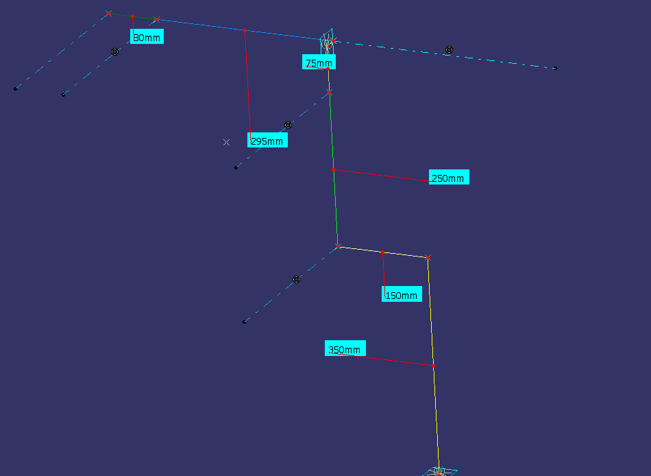

Hey Leidensgenossen,
ich hoffe es kann mir einer helfen. Ich suche eine Möglichkeit den Bewegungsraum eines Roboters darzustellen.
Es soll eine Koordinate xyz eingegeben werden und Catia soll eine mögliche Bewegung des Roboters zu diesem darstellen, die Winkel anzeigen und dabei die Bewegungsgrenzen der einzelnen Elemente zueinander beachten. Jedes Mittel ist mir recht. Eine Kinematik auf Basis eines Skelettadapters existiert bereits mit Grenzwinkeln in der Simulation. Mir fehlt aber die Möglichkeit Catia zu sagen, dass er zu einem bestimmten Punkt verfahren soll (xyz)….
Tausend Dank an den Catia Gott der mir Hilft !

Versuchs mit DELMIA, genauer gesagt mit V5 Robotics.
