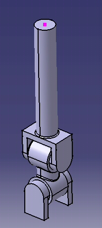

ich hoffe es kann mir jemand bei mein problem weiterhelfen. und zwar geht es um folgendes:
ich entwickle gerade eine vorrichtung (siehe Bild anbei). diese kann sich um den ersten gelenk um +-30° bewegen, um den zweiten gelenk um +-30° sowie nach oben um 200mm. dabei ergibt sich ein bestimmter arbeitsraum (bewegungsraum), und diesen möchte ich mit einer punktewolke darstellen. ich habe es schon mit der funktion simulation mit befehlen geschafft, allerdings ist das eine ziemlich aufwendige sache ich hätte das auch noch etwas genauer (schritte: 2° und 5mm)
gibt es eine möglichkeit das etwas unkomplizierter zu machen?und auch schneller?
mit meiner vorgehensweise würde ich noch zwei mäuse brauchen
ich bin für jeden vorschlag dankbar!danke im voraus für eure antworten

bei vorhandener Kinematik-Lizenz würde ich eine Kinematik machen und daraus ein SweptVolume erzeugen. Das ist zwar keine Punktewolke, aber man hat den benötigten Raum.

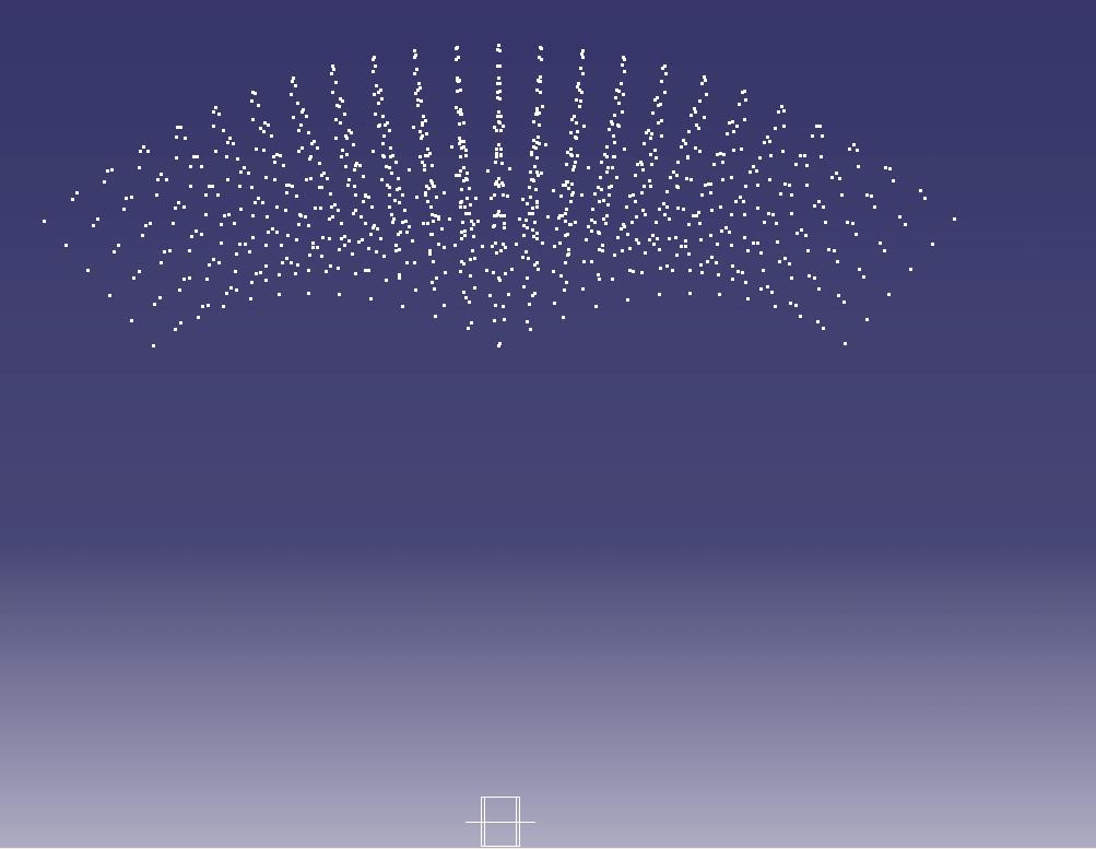

danke für den tipp, ist aber nicht so das richtige!ich brauche eine punktewolke, das mit dem volumen sieht nicht so gut aus bei der präsentation der arbeit.
ich werd mich noch etwas damit spielen, vielleicht finde ich etwas
nächste woche müsste auch das buch über dmu kommen, ich hoff da steht etwas brauchbares drin.
oder gibt es eine möglichkeit das über ein kleines programmchen zu machen
das ich sag: bewege dich von x-30°,y-30° bis x30°,y30° in schritten von z.b. 0,5°
bei so einer feinen auflösung klicke ich mich zu tode
anbei noch ein bild wie es aussehen sollte (sollten aber noch mehr punkte sein)

Nur so ein Idee: Du könntest doch das "Hüllvolumen" nehmen und es transparent darstellen lassen.
PS: Zur Simulation der Werte könntest du mit Regeln (Laws) arbeiten.

Es geht auch einfacher.
Du erzeugst Punkte in Den Parts genau an den Stellen, von denen Du wissen willst, wie sie sich bewegen.
Dann nimmst Du Deine Kinematik, erzeugst eine Simulation und ein Replay davon.
Und dann nimmst Du die Funktion Traces. Damit kannst Du sagen, dass deine vorher erzeugten Punkte Spuren hinterlassen sollen - Das Ergebnis ist Deine "Punktewolke". Die Punktewolke zeigt Dir, welchen Weg Deine Punkte waehrend der Bewegung zurueckgelegt haben.
