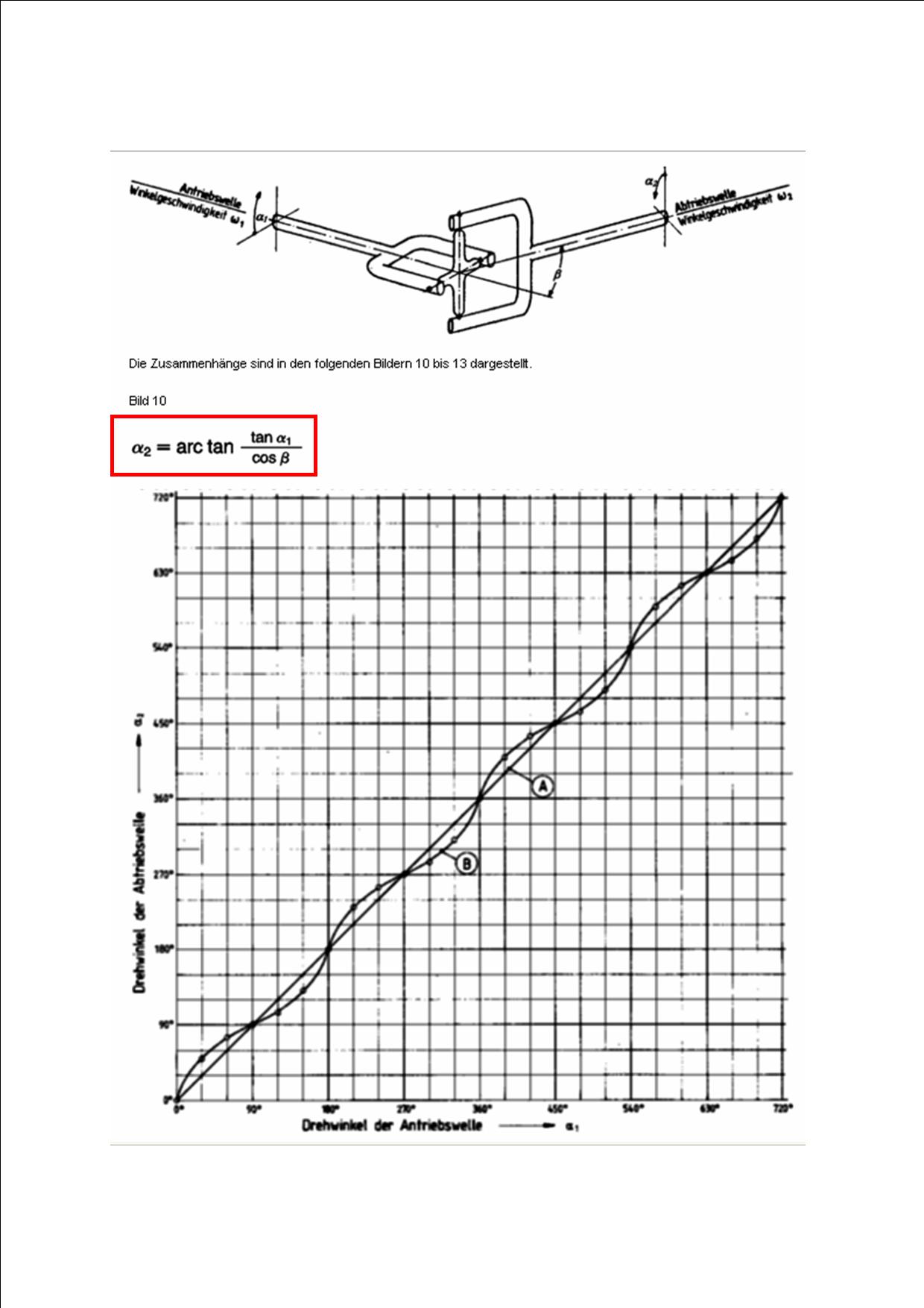

Hallo zusammen!
Ich möchte die sog. Drehungleichförmigkeit von Kardangelenken mittels eines LAWs (fog) und einer Parallel Curve abbilden.
Wie Im Bild dargestellt handelt es sich hierbei um den Drehwinkel der Eingangswelle (Alpha 1) und dem Drehwinkel der Ausgangswelle (Alpha 2), die gemäß der Formel
Alpha 1 = arctan (tan (Alpha 1)/cos (Beta))
in Verbindung stehen. Beta ist dabei der Knickwinkel am Gelenk.
Wie kann ich das nun mittels Law abbilden? Der Kurvenverlauf von Alpha 2 müßte einem Sinus ähnlich sein.
Ich habe mich bereits mehrfach daran versucht, scheitere aber kläglich.

Hallo Jooschi,
verstehe ich Dich hier richtig? Es geht nicht um die erstellung eines kinematischen Modells mit Mechanismen usw.? Du willst nur die Funktion als Kurve erzeugen?
Liegt es vielleicht an der Syntax bei der Eingabe der Formeln? Poste doch mal die Formeln, die Du bisher als Laws eingegeben hast.
Dann kann man wahrscheinlich eher helfen.

Wenn Du Dich in der Kinematik etwas auskennst, habe ich folgende Idee:
* Erstell einen Mechanismus, in dem Dein kardan mit dem Joint U-Joint abgebildet wird. Zusaetzlich musst Du natuerlich die beiden Wellenenden an der anderen Seite jeweils mit einem Revolut-Jont festbandeln.
* Treibe den Mechanismus an und erstelle eine Simulation/Replay davon.
* Dann lass Dir ueber die Sensoren die Winkel ausgeben und die Funktion im Diagramm.
Falls das das ist, was Du willst ?

Moin Jooschi,
tan(Alpha) und cos (Beta) funktioniert in Catia. arctan funktioniert nicht. Es muss atan heißen. Habe ich durch Probieren herausgefunden.
