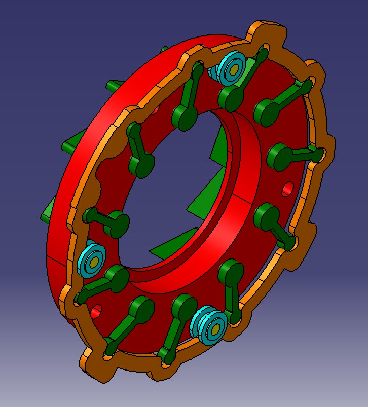

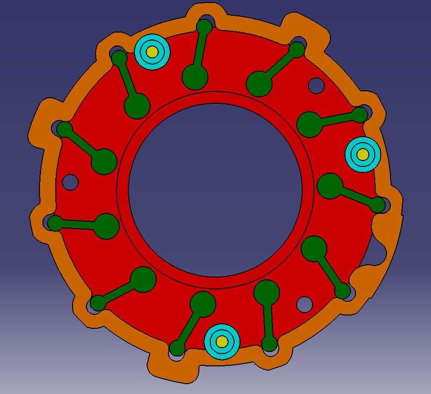

erstmal eine kleine Beschreibung wie es funktionieren soll:
Der VTG-Ring (orange) dreht sich um die kongruente Achse des VTG-Trägers. Dabei soll der VTG-Ring die grünen Anlenkhebel der Leitschaufel mit den angebrachten Nuten mitnehmen. wie bekomme ich das ohne verändern der Bauteile hin. Mein Problem dabei ist, dass sich der Hebel in der Nut vor und zurück bewegen muss wenn sich der VTG-Ring dreht. Ich habe zwei screenshots zur verdeutlichung angehängt.

Mit einer kleinen Änderung an den Teilen sollte das möglich sein.
Ich nehme an, dass der Hebel (mit den Schaufeln) drehbar im VTG-Träger gelagert ist. Wenn du nun im VTG-Ring für jeden Hebel einen Punkt in der Nut erzeugst, und im Hebel eine Linie längs zum Hebel erzeugst, könntest du eine Punkt-Linien-Verbindung zwischen den beiden Teilen erzeugen. Diese Verbindung musst du aber für jeden Hebel extra erzeugen aber der Aufwand lohnt sich, damit sich die Schaufeln bei einer relativ Drehung des VTG-Rings zum VTG-Träger verstellen.
Ich hoffe das war verständlich. Beachte aber dass sich die Linie und der Punkt beim Erstellen der Verbindung "treffen" müssen.
