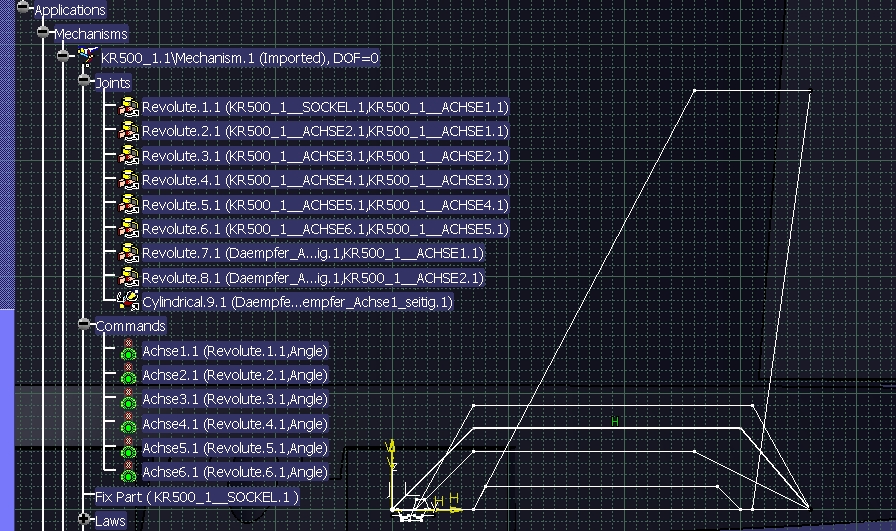

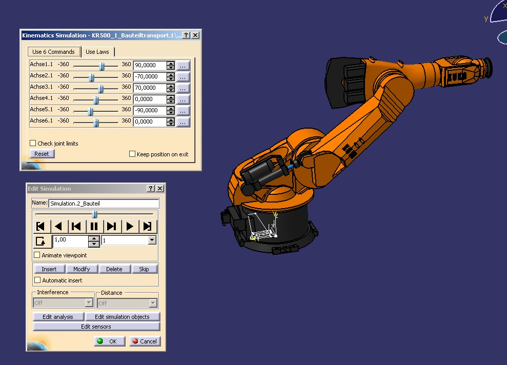

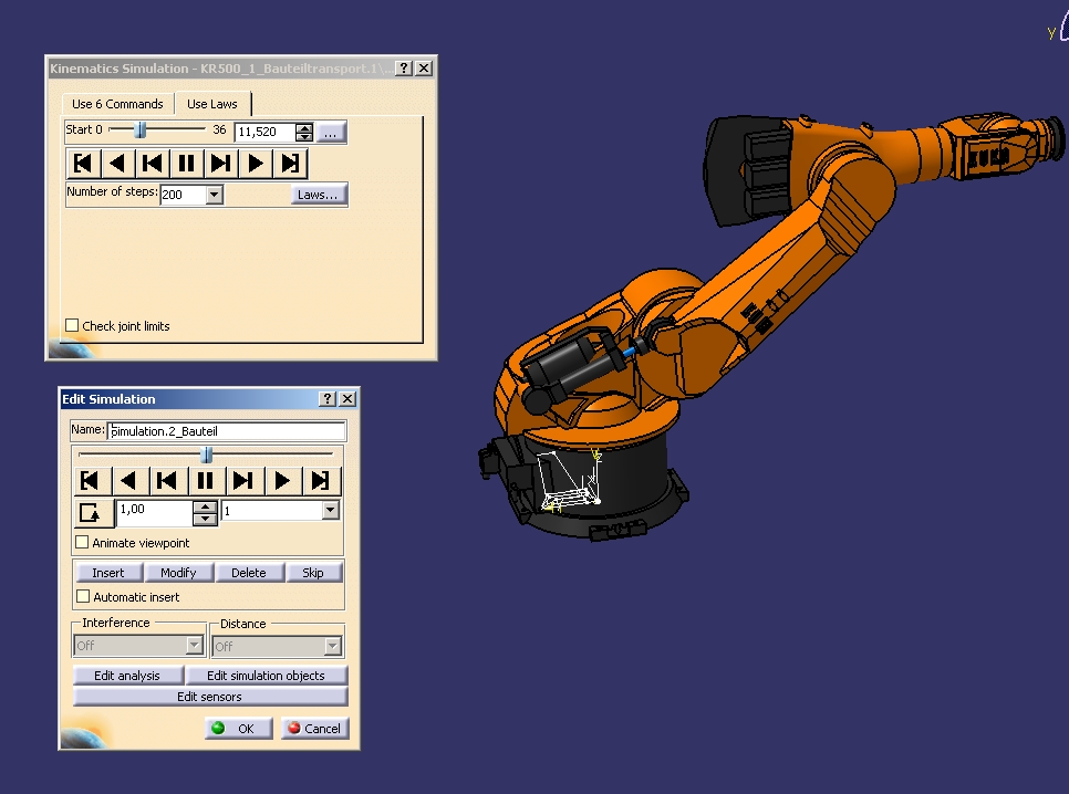

Trotzdem laufen in diesem Fall die einzelnen Commands während eines Teilabschnitts mit konstanter Geschwindigkeit und meine Weg/Zeit-Kurven (Laws) werden nicht mehr berücksichtigt.
Catia definiert die Positionen der Kinematik beim Start- und Endzeitpunkt eines jeden Steps. Während der Wiedergabe einer Simulation werden die einzelnen Steps nacheinander abgefahren. Dabei fahren dann die einzelnen Joints bzw. Commands mit konstanter Geschwindigkeit von den Start- zu den Endposition der einzelnen Steps. Die Weg/Zeit-Beziehungen definiert durch grafische Laws werden, so glaube  ich, leider nicht mehr berücksichtigt.
In meinem Fall besteht einen Roboter mit 6 Gelenken (6 Rotary Joints). Die Bewegung jedes einzelnen Joints ist über ein separates grafisches Law definiert (siehe Anhang). Das heisst, ich habe also 6 Bewegungskurven welche mir die Winkelstellung der Rotary Joints über einem Referenzelement als Zeitachse definieren. Somit habe ich 6 unabhängig von einander gesteuerte Bewegungen.
Damit es ein bisschen klarer wird, habe ich Bilder angehängt.

Anbei noch ein weiteres Bild zum Verstaendnis.

Du machst bei der Erzeugung der Simulationen einen fehler (der istmir beim Bilder angucken aufgefallen):
Fuer die erste Simulation musst Du einstellen:
... im Fenster use Laws ... Limits 0 ... XX (Endzeit bis zur Aufnahme des teiles)
... im fenster Edit Simulation auf Automatic insert
... im fenster use Laws auf den Pfeil vorwaerts ....
dann eerzeugt CATIA ganz laessig die richtigen Ablaeufe in der genau von Dir vorgegebenen Zeitspanne...
Die zweite Simulation machst Du genauso - ob mit law oder ohne, musst Du entscheiden, wenn ohne Law - machst Du den Schalter automatic insert wieder aus - den brauchst Du (und dann musst Du ihn setzen!) NUR bei Laws.
Und dann gehts so wie oben schon mal vorgeschlagen.
