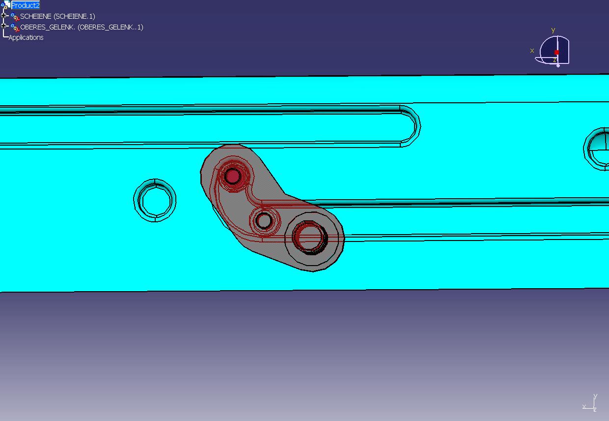

ich brauche hilfe, ich bekomme es nicht hin, einen Gelenk der mit 2 stiften geführt wird entlang eine Schiene laufen zu lasen.
Für jede hilfe bin ich dankbar.

hier noch ein paar Bilder wie die situation aussieht

Du kannst für zwei Verbindungen "Linie auf Kurve" erstellen (auf jeden Stift einen Punkt plazieren).
Dann sollte es funktionieren.

vilelen Dank, ich habe es probieret aber leider  nicht hingekriegt.
das sich die Punkte bewegen.
Ich habe das CATProduct reingestellt, falls jemand Zeithat da reinzuschauen. Die 2 Roten punkte im Gelenk sollen sich entlang der
Schwarze Curve im Schiene Bewegen.

einer Pkt-Kurven-verbindung gibst Du den Befehl "abhängige Länge".
Der eine Freiheitsgrad der dann vorhanden ist, ist die Drehung der Punkt um die Kurve. Du solltest versuchen, eine zusätzliche Ebenenverbindung zweier kongruenter Ebenen (eine pro Part) oder eine Pkt-Flächen-Verbindung (Pkt muss auf Fläche liegen) erzeugen.
Dann läufts.

Hallo, das habe ich alles gemacht,und es funktioniert nicht,
ich kriege die 2 Ebene nicht gefasst, oder ich habe die nicht richtig erstellt weil  die Curve ferläuft nicht Parallel, sndern schräg zu XY Ebene.Habe mit Point-Surface probiert.... und ich weiss sonst nicht warum es nicht geht.

Dein Produkt bestand aus V4-Modellen. Ich habe Dir deshalb mal ein Skelett reingebaut. Dir hat eine Verbindung gefehlt - Du musst den Punkten irgendwie sagen, dass sie nicht umkippen duerfen. Ich hb das mit einem planaren Joint geloest.
