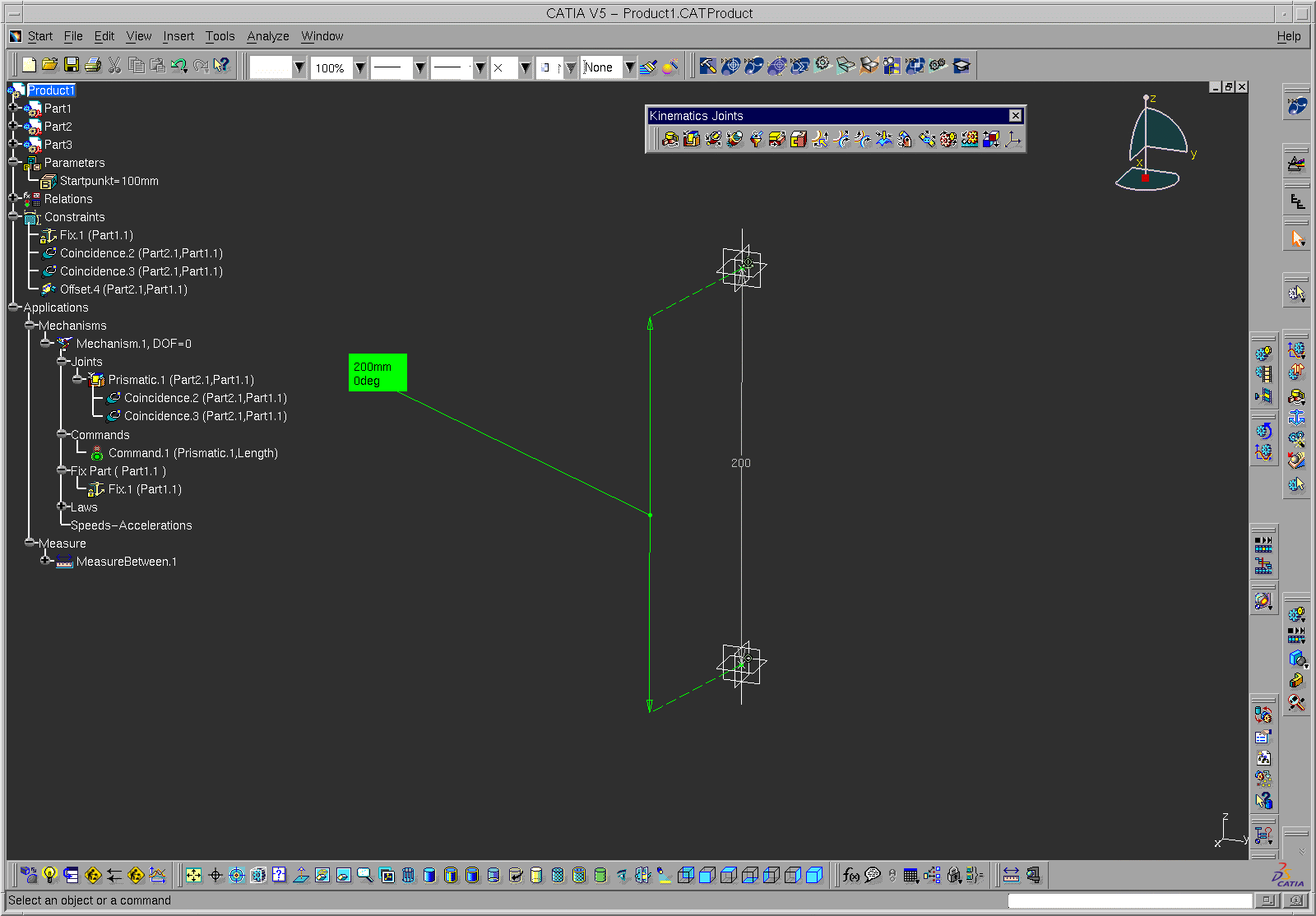

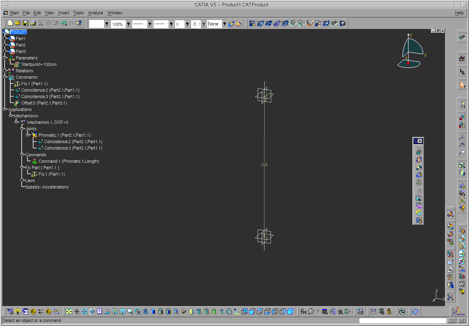

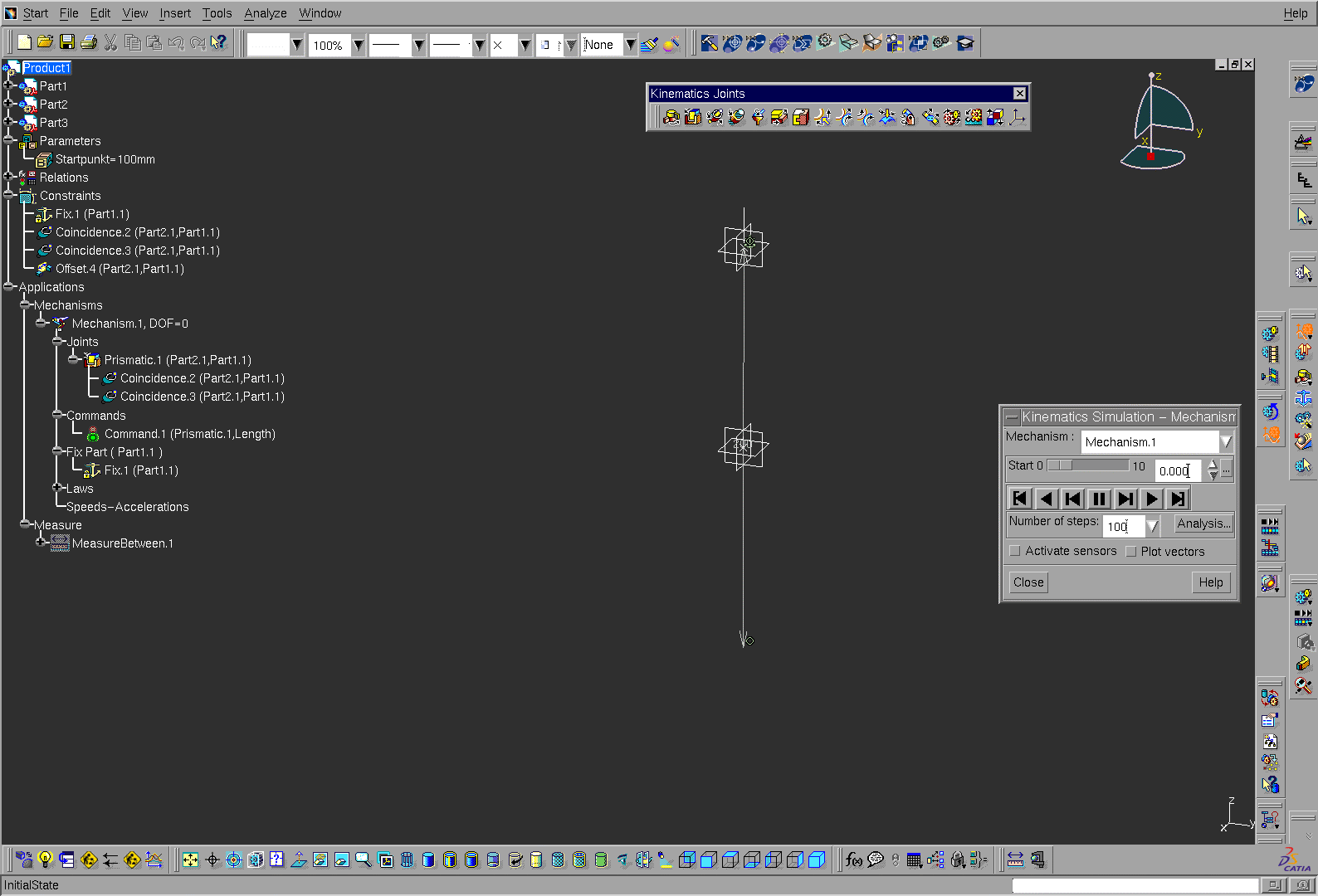

ich möchte eine Vorlage für verschiedene Anwendungen erstellen. Dabei soll ein Mechanismus eine Bewegung nach oben oder unten machen. Der Referenzpunkt des Mechanismus soll sich aber ändern können.
z.B.
- 2 Planes im Abstand von -100 mmm
- beide Planes über einen Prismatic Joint verbunden
=> verändern des Abstandes beider Planes auf -200 mm
Das Problem ist dann, dass der Mechanismus wieder auf das Maß -100 mm zurück geht.
Gibt es da eine Lösung, den Bezugspunkt relativ zu halten oder nachträglich anzupassen?
Danke im Voraus.
Viele Grüß
Holger

Servus Holger
Falls du deine Simulation mit Regeln definierst bzw. ablaufen lässt, könntet du über einen Parameter deinen Hub verändern.
Dadurch wäre der Referenzpunkt immer der selbe.
