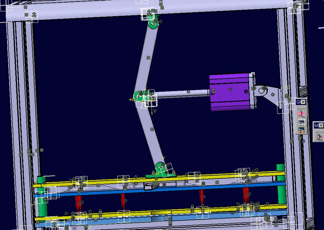

Ich hab ein Problem beim erstellen einer Kinematik:
Ich habe eine Stanzmaschine konsturiert, die ich gerne simulieren würde. Im Anhang ist ein Bild auf dem ich gekennzeichnet habe, an welchen DREI Punkten alles aufgehängt ist. Diese drei Bauteile sollten also fix sein. Leider kann ich ja nur ein Part Fix setzen! Und wenn ich eine Teil Fix setze und die beiden anderen mit dem "Rigid" Befehl an das Fixed Part verknüpfen will, dann funktioniert das ganze nicht mehr! Dann kommt die meldung es seien zu viele commands!
Die Drehpunkte habe ich alle mit einem cylindrical joint verbunden!
Es wäre super wenn mir jemand bei meinem Problem helfen könnte!
Gruß an alle,
CatiaWolf

Ich verstehe die Kinematik nicht ganz, wenn du von DREI FIXEN Punkten sprichst. Macht das untere Element nicht eine Vertikalbewegung? wenn ja, darf es natürlich nicht FIX sein!?!

Hallo Tom,
Grad eben hab ichs doch hinbekommen! ich hatte zu viele commands in den joints "eingehackelt":-)
Die Kinematik sollte so laufen:
Ausgangsbewegung ist die Kolbenstange bei dem Pneumatikzylinder, dieser sollte aus dem Pneumatik-Zylinder ein und ausfahren. Dabei sollte er die beiden stangen in der mitte mitbewegen (drehbar gelagert). Die obere stange war an der grünen halterung oben fest gemacht. Diese halterung selber fest, durfte sich also nicht bewegen.
die untere stange ist an dem grünen halter unten befestigt (liegt direkt auf der oberen gelb-blauen druckplatte). diese druckplatte sollte nun nach unten gedrückt werden, wenn der zylinder einfährt. Das dritte feste Bauteil war die untere der beiden gelb-blauen Platten!
Der Pneumatik-Zylinder selber hängt dem Halter rechts daneben. Auch der Zylinder ist drehbar um seinen halter gelagert.
Ich hoffe ich habe das jetzt einigermaßen so erklärt, dass man es versteht !
Aber wie gesagt! Plötzlich hats bei mir dann funktioniert!
