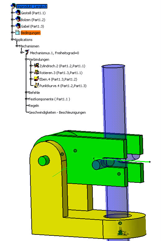

ich habe eine (simple) Frage: ich will, dass sich das dargestellte Teil bewegt: im rechten Teil gibts eine Drehung und der mittlere Teil bewegt sich auf und ab (siehe rosa Pfeile). Beide habe ich inzwischen hinbekommen (getrennt). (Rotieren und Prismatisch). Aber wie kann ich die beiden Bewegungen koppeln, so dass die Drehung eine enbtsprechende Translation bewirkt?
An der Stelle (siehe roter Pfeil im Bild) müsste meiner Meinung nach eine Gleitkurve rein?
Wie kann ich das realisieren?

Hallo Mario
Habe hier mal eine Lösung für das Problem.
Zwei Joints fehlten Dir:
1.) Punkt - Kurve (Mittelpunkt des 'T-Bolzens' aus einer Mittellinie der Nut)
2.) Ebene - Ebene ( z.B. senkrechte auf der Borungsachse des 'T-Bolzens' und einer Außenfläche der Gabel)
Im beigefügten Bespiel (R14) habe ich jedoch andere Elemente verwendet siehe Bild.
