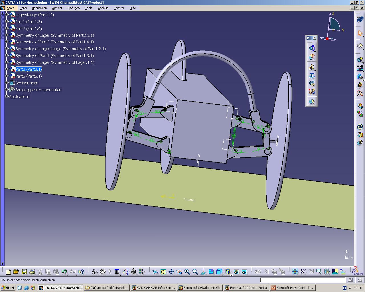

nach langem Versuchen habe ich es geschafft dass mein Fahrzeug sich kinematisch bewegt.
Jetzt steht noch eine Kleinigkeit aus, wie schaffe ich es, dass die Lauffläche (rund) des Rades auf dem Boden (eine Fläche)fixiert bleibt. Es kommt noch dazu, dass sich der Abstand der Räder leicht verändert wenn sich das Gefährt neigt.
Es sollte also die Lauffläche immer auf der Ebene bleiben, aber ein Neigen und das Bewegen auf der Fläche sollte noch möglich sein.
Vielleicht fällt ja Euch eine Lösung ein.
Danke schön
Marc

Du könntest (vorausgesetzt, die Räder sollen sich nicht drehen) einen Punkt in dieses Part machen und einen Point-Surface Joint anwenden.

wenn ich mir das richtig vorstelle, würde das Rad dann durch die Fläche dringen, sobald es eine leichte Drehung gibt, oder?
Kann sich dieser Punkt auf der Fläche noch bewegen oder sitzt der fest?
Beim Neigen wird der Radabstand etwas größer, wenn der Punkt auf der Ebene fixiert ist ist das System überbestimmt.
Gibt es noch eine Möglichkeit einfac zwei Flächen zu verbinden?
