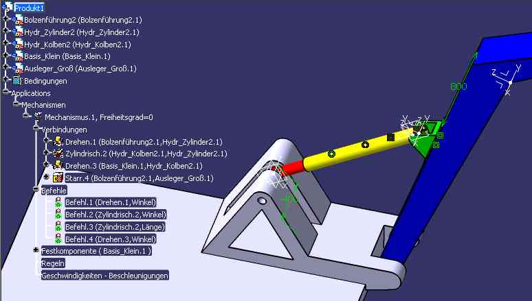

ich möchte ein Kranarm simulieren. Habe eine Basis (fixiert), einen Kolben, einen Zylinder, eine Bolzenführung und den Arm. (siehe Anhang)
Zwischen Basis und Kolben besteht eine (Drehverbindung), zwischen Kolben und Zylinder eine (zylindrische Verbindung), zwischen Zylinder und Bolzenführung eine (Drehverbindung), zwischen Arm und Bolzenführung eine (Starre Verbindung). Die Verbindung zwischen den Arm und der Basis bekomme ich nicht hin. Liege ich mit meinen jetzigen Verbindugen auf den richtigen Weg? Mit welcher Verbindung schließe ich den Mechanismus ab?
Lg Panschi

Mmmm - kann mir keiner helfen oder hab ich mich zu undeutlich ausgedrückt? Wenn ich eine Drehverbindung zwischen der Basis und den Arm erstellen, kommt die Fehlermeldung "Der erzeugte Befehl hat keinen Einfluss auf den Freiheitsgrad des Mechanismus."

eventuell hast Du an jeder Deiner erzeugten verbindungen einen Befehl vergeben? Es sollte ausreichen, wenn Du an einer Verbindung ein Befehl vergibst. Kann man leider nicht aus Deinem Screenshot erkennen, da der Baum nur wenig Info gibt.
CUSee You

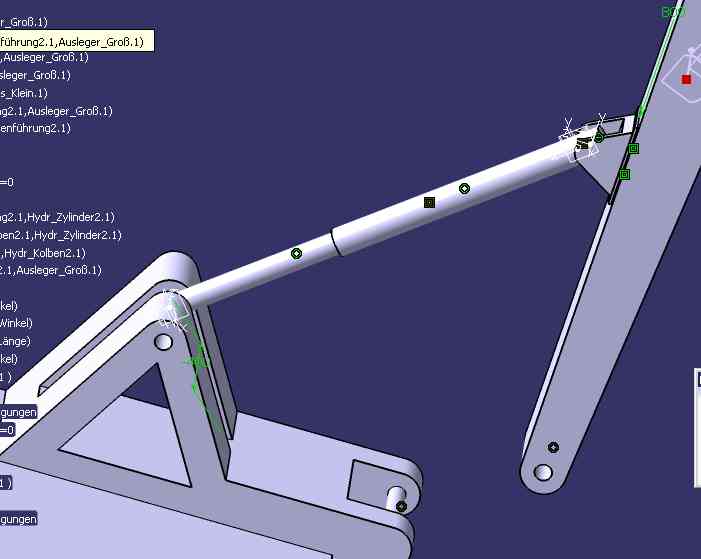

Habe noch einmal ein Screenshot angehangen!

ah jetzt ja, jetzt wird das ganze sehr viel aussagekraeftiger.
also:
* basis zu rot: rotation
* basis zu blau: rotation
* gruen zu blau: prismatic (oder soll sich das gar nicht bewegen ??)
* gruen zu gelb: rotation
* gelb zu rot: cylindrical
Catrin

Juhu ... danke Leute habs hinbekommen - kann ich jetzt irgendwie auch noch einstellen das der Zylinder nur ein bestimmten Weg zurück legen darf?
Catrin
Beiträge: 1929
Registriert: 12.12.2000
HP ZBook 15
Windows 7 / V5R24
erstellt am: 28. Apr. 2006 13:30    Editieren oder löschen Sie diesen Beitrag!  <-- editieren / zitieren -->   Antwort mit Zitat in Fett Antwort mit kursivem Zitat    Unities abgeben: 1 Unity (wenig hilfreich, aber dennoch)2 Unities3 Unities4 Unities5 Unities6 Unities7 Unities8 Unities9 Unities10 Unities Nur für Panschi 10 Unities + Antwort hilfreich
Ja.
bei der Definition der Verbindung cylindrical lassen sich unten im Menuefeld Limits einstellen. Die verhindern, dass die Bewegung zu gross wird.
