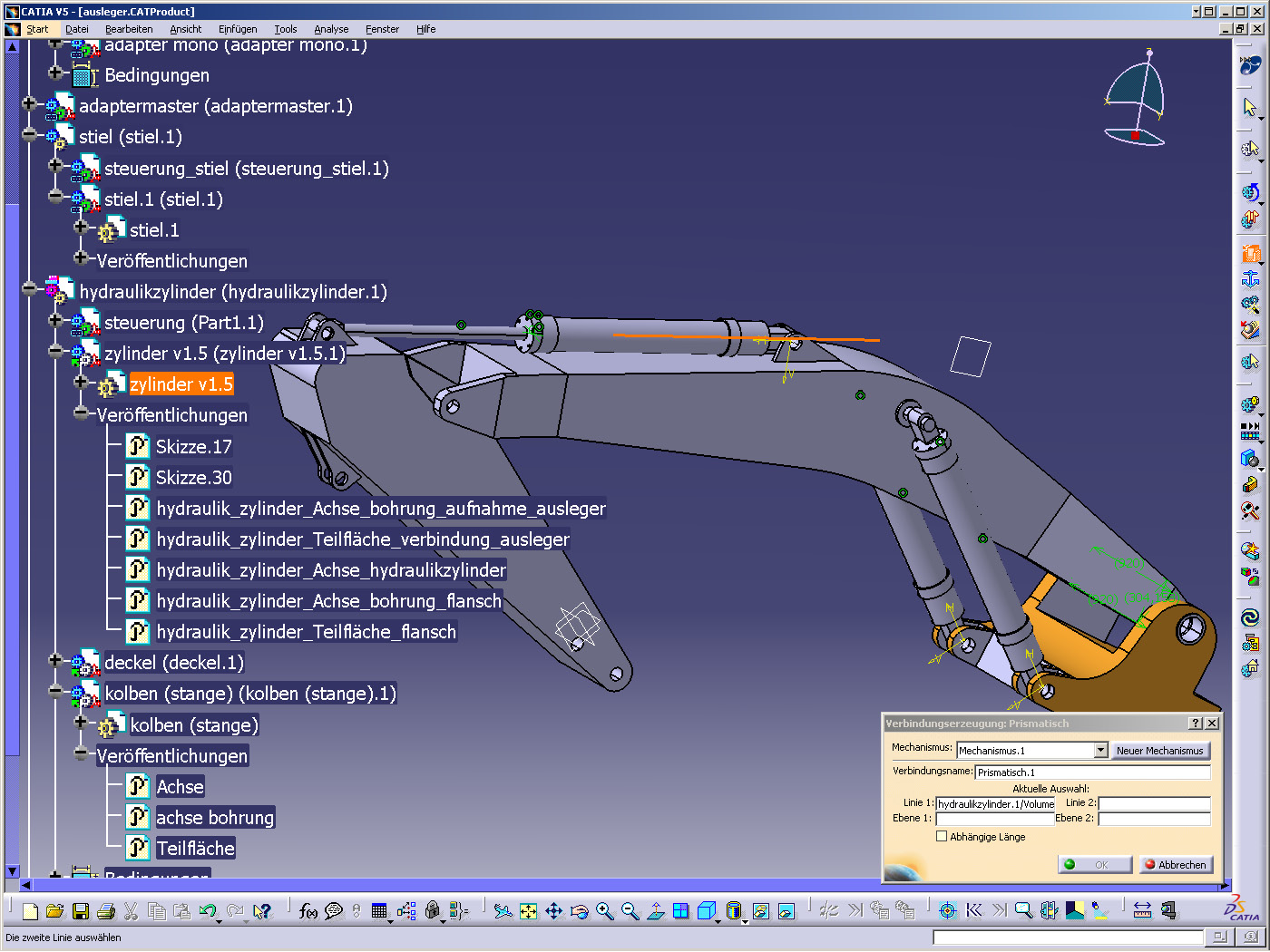

Hallo liebe Catia-Gemeinde
ich habe lange hier im Forum nach einer Lösung meines Problemes gesucht. Aber leider nix gefunden bzw das was ich gefunden habe nicht anwenden können.
Folgendes Problem:
Ich habe die tolle Aufgabe einen Bagger in Catia zu zeichnen. Dieser sollte sich auch per DMU-Kinematic bewegen. Also muß ich Mechanismen erzögen. Soweit ist auch alles klar. Ich habe aber nun ein Problem mit den Unterbaugruppen. Also folgendes ich habe einen Hydraulikzylinder konstruiert der eine Unterbaugruppe vom Ausleger darstellt. Dieser Zylinder soll aber den Stiel des Auslegers bewegen. Wie ich hier schon gelesen habe kann ich Mechanismen nicht miteinander verbinden. Soweit klar. Was ich aber nicht verstanden habe ist mit dem flexiblen Objekt. Heißt das, dass ich die Unterbaugruppe Hydraulikzylinder flexibel machen soll und dann in der Baugruppe Ausleger (eine Ebene höher im Strukturbaum) animieren kann mit Hilfe der Gelenke. Also die der Mechanismus kann schon theoretisch simuliert werden nur praktisch sieht man nicht.
Die andere Möglichkeit geht wohl über die Skelettkonstruktion. Oder seh ich das falsch?? Wie Catrin das hier schon öfters beschrieben hat. (Danke). Aber wenn ich die Teile mit Dressup verbinde bewegen sie sich zwar aber dummerweise nicht wie sie sollen. Hier ist die frage wo Catia die Geometrien anhängt. Mir scheint es die Koordinatensysteme sind hier die Einfügepkt. und wenn die sich nicht bewegen bewegen sich auch nicht die angehängten Körper. Oder ist die ansicht falsch oder gar egal.

Das sind ein paar viele Fragen auf einmal.
Zuerst mal zu Deinem Hydraulikzylinder:
* Laesst er sich den in der Unterbaugruppe bewegen ? Funktioniert das so, wie Du das willst ?
Oder soll sich der Zylinder nicht allein bewegen, sondern nur in der Hauptbaugruppe ? Dann brauchst Du die flexiblen Unterbaugruppen.
Vielleicht waere es ganz hilfreich, wenn Du mal ein Bild und die Struktur von Deinem Mechanismus reinstellen koenntest, dann waere ein Tipp sicher einfacher zu geben.
* Zum Thema Skelett und Dressup:
Die Elemente werden immer ueber ihre lokale Position an das Skelett gehaengt. Das heisst, wenn Du einen Skelettpunkt hast, um den sich zwei Elemente drehen, dann sollten die wahren Teile dort ebenfalls positioniert sein, so, dass sie sich um diesen Punkt auch drehen koennen.
Wenn Deine teile nach dem Dressup irgendwelche wilden (falschen) Bewegeungen durchfuehren, haengen sie an den falschen Skelettelementen.

Guten Morgen,
sorry wegen den vielen Fragen auf einmal. Aber zum Mechanismus des Hydraulikzylinders. Der Plan war folgender. Ich baue den Ausleger komplett zusammen und erstelle dann den Mechanismus in der Baugruppe des Zusammenbaus. Dies funktioniert aber nicht ohne weiteres weil einige Teile (parts) die sich bewegen sollen in Unterbaugruppen liegen. Ich kann jetzt zwar den Hydraulikzylinder in der Unterbaugruppe animieren. Das funktioniert auch. Aber jetzt kommt ja das bekannte Problem das ich wohl zwei Mechanismen nicht mit einander Verknüpfen kann. Um dieses Problem zu umgehen scheint es mir zwei Wege zu geben (bzw drei der Lösungsvorschlag mit Sequenzierung bzw Terminierung von Mechanismen laß ich mal außen vor weil das kann es ja wohl nicht sein). Einmal das mit der flexiblen Baugruppe (welche muß ich denn da eigentlich als flexibel definieren? Die Unterbaugruppe die sich mit bewegen soll. Oder? Und den Mechanismus lege ich dann in der obersten Baugruppe an?) Oder die Geschichte mit dem Skelett. Scheint mir elegant zu sein. Aber irgendwie fehlt mir noch der entscheidende Schritt. Ich denke ich bin nur einen Klick weit davon entfernt. Mal noch ne allgemeine Frage zum Skelett. Die Dimesionierung spielt keine Rolle? Oder etwa doch? Sollte die Linien und Pkt schon den realen Maßen der späteren Bodies entsprechen.
Noch ein paar Worte zu dem Bild. nich verwundern meine Bezeichnungen der Teile sind nicht die besten. Ich arbeite noch dran. Also sich nicht ganz verwirren lassen. Ich hoffe man kann damit was anfangen.

Hallo nochmal,
habe jetzt Versucht das Problem mit Hilfe des flexiblen Objekt zu lösen. Keine Chance oder ich bin zu dumm. Folgende Vorgehensweise: Unterbaugruppe flexibel gemacht (hier Hydraulikzylinder). Dann wollte ich ne prismatische Verbindung erstellen. Kann zwar die Achse des Zylinders auswählen aber nich die des Kolbens. Warum??
Danke für die Hilfe.

Die Elemente in der Unterbaugruppe sind kontextsensitiv zueinander aufgebaut. Sprich: Du hast Beziehungen zwischen den Teilen beim Konstruieren erzeugt. Das wird deutlich durch die gruenen Pfeile an den Icons der Componenten. Damit hast Du Dir die Moeglichkeit genommen, die Teile nachtraeglich mit Constraints zu verknuepfen. Sie sind ja schon verknuepft, wenn auch ueber konstruktive Links. Leider schliesst fuer die Simulation das eine das andere aus.
Dass der Hydraulikzylinder die flexible Baugruppe sein muss, ist absolut korrekt.
Zum Skelett: Das Skelett muss natuerlich schon die richtigen Abstaende geometrisch enthalten. Wie sonst soll CATIA denn die richtigen Verfahrwege simulieren, wenn die Basisgeometrie dafuer nicht mit der Realitaet uebereinstimmt.

Parametrisierte Bauteile lassen sich sehr wohl gegeneienander bewegen.
Teile, die assoziativ zueinander (also in Anhaengigkeit voneiander) konstruiert sind, lassen sich nicht gegeneinander bewegen. Das ist aber korrekt und richtig.
Man muss sehr wohl unterscheiden, ob man Parametrisch arbeitet oder Assoziativ. Hier hilft wirklich die Skelett-Methode.
Wir erstellen zuerst das Skelett mit den Hauptabmessungen. Die entsprechenden Punkte und Linien geben die Positionen der Baiteile vor.
Dann werden diese Punkte und Linien veroeffentlicht und als Referenzen fuer die wahren Bauteile benutzt. Es werden also Assoziativitaeten zwischen Skelett und Bauteil erzeugt, niemals nicht zwischen Bauteil und Bauteil.
Damit kannst Du zum einen die Bauteile gegeneinander bewegen und zum anderen hast Du trotzdem die assoziative Aenderung der Elemente, wenn sich die Skelettelemente aendern.

Das kommt ganz auf die Baugruppe an.
Wenn es Teile sind, die sich wie in Deinem fall wirklich assoziativ zueinander aendern, ist es immer gut, in jede Baugruppe ein Skelett zu packen.
Die Struktur sieht bei uns dann so aus:
Code:
Produkt
  +Produkt Skelett
  |  +Part1_Skelettelement
  |  +Part2_Skelettelement
  +Produkt_Bauteile
    +Part1_Bauteil
    +Part2_Bauteil
Je nachdem, wie komplex das ganze Thema ist, wird manchmal sogar noch ein Bereich DMU zwischengeschaltet, um die Simulation  nicht mit den realen Bauteilen zu machen.
Die Kinematik wird dann auf die DMU-Teile (also die "dummen" Solids und Flaechen) gemacht, die an dem Skelett haengen ueber DRESSUP.
Konstruiert wird aber  in den wirklich realen Bauteilen, die mit Constraints an das Skelett gehaengt werden.
