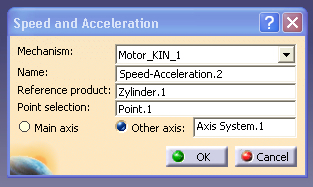

ich habe 2 Fragen zu "Speed and Acceleration" in der Kinematik-Umgebung:
1. Was bedeutet der Sensor 'Speed-Acceleration.1\X_IRC' (oder auch Y bzw. Z)?
Die Einheit ist mm, es sollte also ein Weg sein. Aber welcher?
2. Beim Erstellen von "Speed and Acceleration" hat man die Möglichkeit,
im Referenzprodukt eine andere Achse auszuwählen (siehe Bild).
Bisher hatte ich erwartet, dass alle Messwerte auf diese Achse bezogen werden.
Leider ist das nicht der Fall...
Beispiel:
Ich beobachte den Punkt.1 im Part.1
Part.2 ist mein Referenzprodukt. Die Achsensysteme der beiden Parts sitzen zueinander verdreht und versetzt.
Also kopiere ich mir den Punkt.1 in Part.2 rein und setze ein neues Achsensystem drauf.
Wenn ich dann dieses Achsensystem als Bezug angebe, sollten doch die Verfahrwege alle bei Null starten.
Oder?
Ich hoffe, die Infos reichen aus, um die Problematik zu schildern.
Danke schonmal für eure Antworten.
Gruß, Carlos

Hallo Carlos,
wenn Du dort eine andere Achse angibst, werden die nur relative Punktwerte wie X_Punkt.1 usw. auf diese neue Achse bezogen. Alles andere bleibt und leider auch die Nullwerte der Kinematik.
Was IRC ist versuche ich rauszubekommen und melde mich dann wieder.
