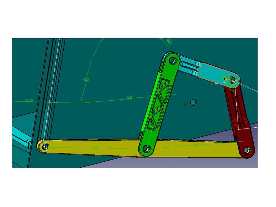

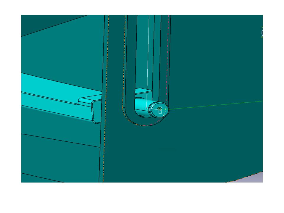

Habe hier zwar schon ein paar Beiträge gelesen, die haben mir aber leider nicht geholfen. Ich habe einen Bolzen der in einer Nut laufen soll. Leider bleibt der Punkt nicht auf der Kurve und der Bolzen fährt immer aus der Nut herraus.
Ich weis nicht mehr weiter kämpfe jetzt schon seit 2 Tagen mit dem Problem. Hoffe es kann mir einer Helfen, habe zur Veranschaulichung 2 Screenshots beigefügt.

Nach Deinen ScreenShots zu urteilen ist die mechanische Konstruktion der Einzelteile schonn nicht so, dass der Punkt au der Kurve laufen koennte. Ich weiss ja nicht, welches Teil fest ist und man erkennt auch nicht, welches teil sich um welches drehen soll.
Wie soll sich das gelbe Teil denn ueberhaupt bewegen ???

Schließe mich der Antwort von Catrin an: man kann auf den Screenshots nicht erkennen was sich wie bewegen soll.
Ist die Kurve eine Grade? Dann versuche es mal mit Prismatischer Verbindung. Hat den Vorteil, dass es nicht sooo viele Freiheitsgrade gibt wie bei Punkt-Kurve
