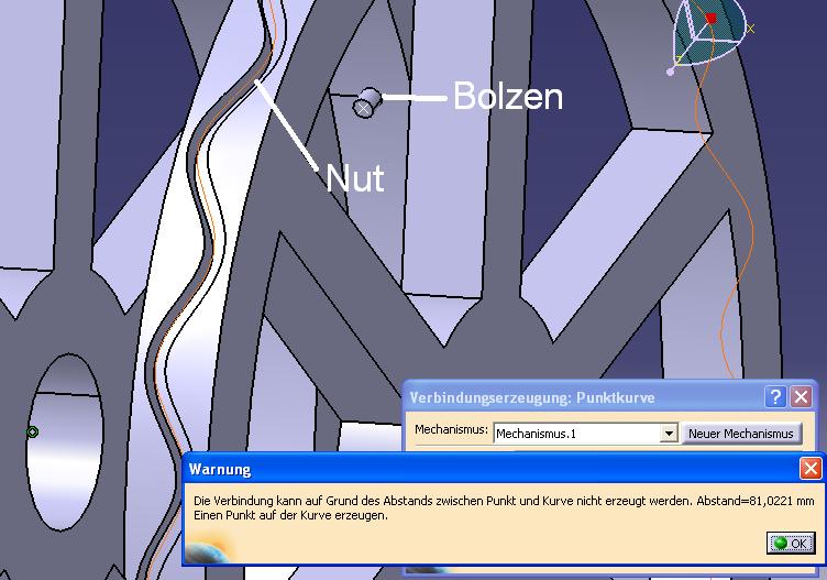

Zu diesem Problem wurde zwar schon geposted, hat mir aber nicht geholfen.
Ich versuche einen Bolzen in einer Nut laufen zu lassen. Die Nut verläuft auf einer Ringoberfläche und ist zusätzlich gekrümmt. Es entsteht also eine 3D-Spline. In dieser Nut soll nun ein Bolzen laufen. Ich bekomme aber keine Verbindung hin. Unter Verwendung von 'Punkt auf Kurve' erhalte ich die Fehlermeldung: (Siehe Bild)
Ich habe so gut wie keine Erfahrung mit DMU Kinematics. Daher Erklärungen bitte anfängergerecht formulieren.

Ein Joint Point-Curve kann nur erzeugt werden, wenn der Punkt schon auf der Kurve liegt, zu der er eine Beziehung aufbuen soll.
Fuer Dich heisst das: erst mal das teil so verschieben, dass der Punkt auf der Kurve liegt (geht z. B. im assembly-Design durch den Aufbau eines Constraints) und dann den Joint aufbauen.

Bei dem Versuch eine Bedingung aufzubauen stosse ich auf das Problem, dass ich im Assembly Design die Spline nicht als geometrisches Element für z.B. eine Offsetbedingung anwählen kann. Somit kann ich auch kein Constraint festlegen - oder?

O.k., das mit dem Constraint habe ich erstmal hinbekommen - vielen Dank. Jetzt muss ich es noch zum laufen kriegen - mal schauen. Eventuell muss ich da auch noch mal nachfragen.

Wenn der Mechanismus nur aus der PKT/CRV Verbindung besteht, dann wirst du bei der Simulation wenig Glück haben, weil du die Freiheitsgrade nicht ausreichend abdeckst. Weiter Verbindungen sind meiner Ansicht nach notwendig.
