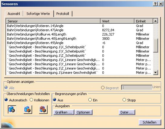

Hallo liebe Catia-Bändiger,
ich bin mit meinem Latein am Ende. Folgende abstrahierte Situation (ähnlich einer, zu der ich dieses Thema schon mal hatte):
Wägelchens fahren eine Kurve entlang, per Law angetrieben, auf den Wägelchens sitzt ein Sensor für Geschwindigkeit und Beschleunigung.
Soweit, so gut: Law funktioniert, alles bewegt sich, bei den Sensoren laufen die Werte aller gesetzten kinematischen Bedingungen - nur alle Werte meines Sensors bleiben auf 0. Was an anderen Stellen schön funktioniert versagt hier kläglich. Warum? Leider habe ich auch weder in Forum noch Doku was neues dazu gefunden.
- Der Sensor hat als Referenz ein feststehendes Teil
- Auch wenn der Sensor als Referenz ein anderes sich relativ dazu bewegendes Teil bekommt ändert sich nix
- Referenz und Punkt bewegen sich relativ zu einander (zumindest auf dem Bildschirm vor meiner Nase)
Was mir aufgefallen ist und ich mir noch nie erklären konnte: Bei Formeln und Sensoren werden einige Parameter manchmal zwischen ` gesetzt. Also kein hochkomma sondern ein komischer Akzent ohne Buchstaben dazu. Weiß jemand, was das zu bedeuten hat und ob das evtl. mit obigem Problem zu tun hat?
Mein grafisches Law wird beispielsweise ebenfalls zwischen ` gesetzt, funktioniert aber.
Besten Dank schon mal!

Hallo Cybexx
Ist Dein Messpunkt zufälligerweise in eine Unterbaugruppe?
Falls ja, versuch mal auf der obersten Stufe eine neues Part zu definieren, welches den gewünschten Messpunkt enthält. Diese Teil hängst Du dann Starr an die Unterbaugruppe. Danach die Geschwindigkeits- Beschleunigungsmessung an diesem Punkt durchführen.

Hallo Philipp,
der Kandidat bekommt 10 Punkte, die Antwort war goldrichtig.
Der bewegte Wagen ist ein Product. Auf diesem habe ich jetzt noch ein Part (einen kleinen Würfel) per starrer Verbindung befestigt und voilà, jetzt gibt er etwas aus.
Schwach von Catia, dass man einen Punkt auf einem Product angeben kann, der aber einfach nichts ausgibt. So schwer ist diese Funktion nun wirklich nicht. Oder halt einfach eine Meldung dass das nicht geht. Oder wenigstens ein Hinweis in der Doku.
Allerbesten Dank jedenfalls, den gestrigen Nachmittag hätte ich mir sparen können....

nur kurz zum Thema `: Die werden angezeigt, wenn Dein Parametername (oder der Pfad, der in deiner Rule zum Parameter weist) nicht ASCII-like ist. Also wenn Leerzeichen oder andere Sonderzeichen drinne sind...
