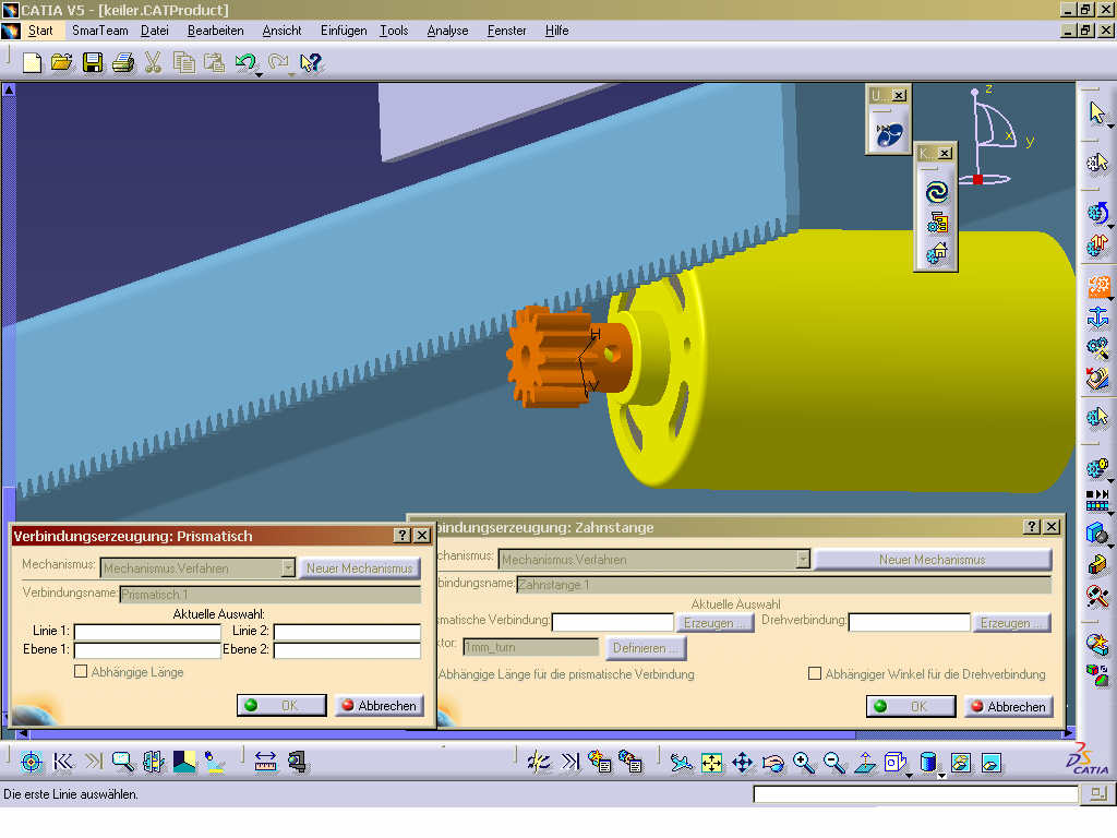

Versuche verzweifelt einen Zahnstangenverbindung zuinitialisieren.  Habe dazu leider keine Anleitung gefunden.
Kann mir jemand einen Link geben, oder mich kurz einführen?

Nicht verzweifeln, denn es ist ganz einfach.
Du erzeugst eine Verbindung zw. (z.b.) Fester Komponente und dem Zahnrad. (hier bitte eine Rotatorische Verbindung.
Dann eine Translatorische Verbindung zw. Zahnstange und z.B. fester Komponente.
Die Kombination dieser Verbindungen durch die Funktion Zahnstangenverbindung (beide anklicken) erzeugt die Verbindung. (wichtig: bitte ein Verhältnis eintragen - 2 Pi * d - also Radius des Zahnrades wählen...
Wenn du noch einen Antrieb benötigst, dann mußt du zusätzlich die Verbindung von z.B. Zahnstange und fester Komponente erneut erzeugen und einen Antrieb setzen, denn die Zahnstangenverbindung nutzt die vorher erzeugten Verbindugnen.

entschuldige, aber jetzt weiß ich noch weniger als vorher. was für ein teil meinst du mit fester komponente?
die zahnstange ist fest, und ein läufer besitzt nen motor, der das zahnrad antreibt, welches wiederrum in die zahnstange greift. dabei ist die schiene in einem product und das gleitlager ist ein anderes produkt.
außerdem komm ich mit der eingabe von linie 1 und 2 sowie ebene 1 und 2 nicht klar. ich kann da nie das anklicken, was ich denke zu brauchen.
was nun?

@Mentesis:
Warum machst du nicht einfach mal nen Screenshot und lädst ihn hoch? Dann haben wir alle informationen, die wir brauchen, um dir zu helfen...
Das geht schneller, als wenn du immer mit neuen Informationen kommst, die eine neue Antwort erfordern.

so. hoffe das hilft weiter.

Hallo Mentesis,
also ich sehe das so:
Du hast ein Zahnrad, das sich um eine Achse dreht, die auf einer Schiene angebracht ist und eine Zahnstange, die am Gleitlager angeschweißt ist, auf der sich die Schiene mit dem Zahnrad prismatisch bewegt. Richtig? Und eine Zahnstangenverbindung ist nichts anderes als eine Dreh- und eine Prismatische Verbindung, deren Bewegungen voneinander abhängig sind: Wenn sich das Rad dreht verschiebt sich die Leiste oder umgekehrt, und wie und ob das im Modell mechanisch fünktioniert ist zunächst völlig uninterressant.
Damit must Du zunächst nur drei Teile (CatPart) haben: „Zahnstange", „Zahnrad" und „Schiene". An der Schiene muss sich die Achse für das Zahnrad befinden! Die Drehverbindung ist „Zahnrad" gegen „Schiene", die Prismatische Verbindung ist „Schiene" gegen „Zahnstange". Die Dreh- und die Prismatische Verbindung kannst Du vorab getrennt oder zusammen mit der Zahnstangenverbindung  erzeugen, in letzterem Fall will die Zahnstangenverbindung nur noch die Namen der beiden Verbindungen und den Faktor wissen und ob Du am Zahnrad drehen oder an der Zahnstange schieben willst.
Wie bei allen Kinematiken musst Du dann noch durch Angabe des Fix-Teils festlegen, was sich nicht bewegen soll, in deinem Fall ist die Zahnstange Fix. Bingo!
Nun zu Deinem Problem mit der Rotation und den Ebenen: Bei der Definition musst Du zunächst die Rotationsache des rotierenden Teils („Zahnrad") mit dem Achslager im anderen Teil („Schiene") zusammenbringen. Dann kann sich das rotierende Teil jedoch (im Gegenteil zur 3D-Kinematik von V4) noch auf der Achse verschieben. Das musst Du durch die zwei Ebenen (können auch eben Flächen sein), in den beiseden sich bewegenden Teile und ihrem gegenseitigen Abstand (kann Null sein) verhindern. Die Ebenen müssen also normal zur Achse sein!
Dasselbe Problem ergibt sich auch bei der Prismatischen Verbindung: Auch hier können sich in V5 die beiden Teile noch um die Schiebeachse drehen, was durch zwei kongruente Ebenen verhindert werden muss.
Alles klar?
