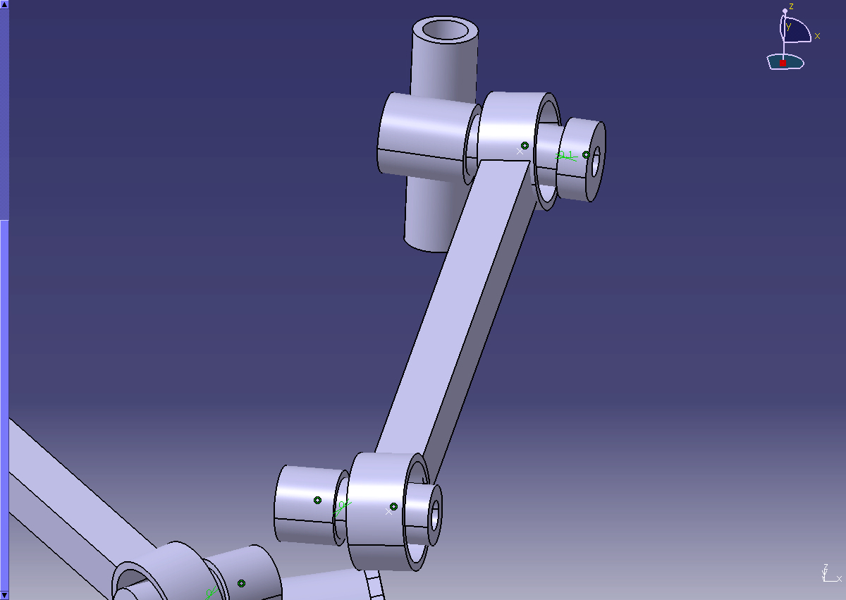

ich beschäftige mich im Moment damit eine Radaufhängung zu simulieren. Das Problem dabei sind die vielen Fahrwerksbuchsen aus Gummi. Diese erlauben ja theoretisch Bewegungen wie eine Kugelgelenkverbindung. Sie gleichen Winkelfehler aus und spannen die Teile gegeneinander um Geräusche zu vermeiden. Ich habe mal ein Bild mit einem Lenker beigefügt. Dieser ähnelt einem Knochen. An beiden Enden sitzen im realen Teil Gummibuchsen. Diese habe ich durch jeweils eine Buchse ersetzt und mit einer Kugelgelenkverbindung am Lenker verbunden. Die Buchsen sind mit Drehverbindungen am Achstäger und an der Radnabe verbunden. Der Lenker ist jetzt verstänlicher weise lose. Da er sich ja aufgrund der beiden Kugelgelenkverbindungen auf seiner Mittelachse drehen kann. Die Achsen stehen nicht kongruent zueinander, haben also Winkelfehler die sich beim einfedern verändern.
Hat jemand eine Idee wie man die Kugelgelenkverbindungen ersetzen kann. Oder soll ich die Lenker irgendwie mit Hilfe prismatischer Verbindungen in einer Richtung fixieren.

Du könntest in den Gelenken Spherical Joints verwenden, somit erhältst du um einen Punkt drehbare Gelenke.
Für die Freiheitsgrade einfach noch auf einer Seite des Lenkers einen Planar Joint auf zwei Planes setzen, wenn möglich.
Die Torsion der Profile ist nicht im DMU zu simulieren, es handelt sich hier lediglich um Kinematik!

Das mit den spherical joints habe ich ja schon realisiert. Nur das Problem mit den Freiheitsgraden habe ich noch nicht gelöst. Ich probier das mit dem planar joint mal aus. Danke. Ich fürchte aber es wird nicht funktionieren, da sich die Radnabe auch nach vorne und hinten bewegen wird( Spuränderung). Ich bräuchte sowas wie ein Linie Ebene Gelenk.
Ich weiß das Thema wurde hier schon öfter angesprochen, aber alle Antworten in der Suche halfen nicht bei dem Problem. Die anderen Leute haben dann irgenwie einen workaround für ihr Problem benutzt. Was mich ärgert ist, dass das Problem eigentlich recht simpel ist aber die Abbildung im CAD nicht klappen will. Naja.

Servus,
die Lösung könnte ein U-Joint sein mit den beiden Achsen, die ich mal im Anhang schnell dargestellt habe. Dieser hebt genau den verbleibenden Freiheitsgrad auf!

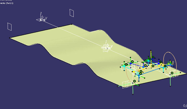

Es soll eine komplette Hinterachse simuliert werden.
Als Antrieb hab ich mir eine Straße ausgedacht, die ich unter der Achse durchziehen will.

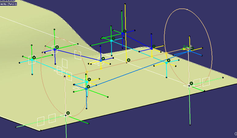

Die Räder will ich über eine Punkt/Fläche Verbindung anbinden.
Solangen ich das ohne die Lenker simuliere funktioniert das auch tadellos. Das Problem beginnt, wenn ich die Verbindung der Lenker über U-Joints herstelle.
Irgendwie klemmt dann alles (wenn ich es mal schaffe, auf 0-Freiheitgrade zu kommen). Und sogar die Straße hat sich schon anch unten wegbewegt obwohl sie prismatisch am fixed-Part geführt wird!?
Was macht dieser U-Joint eigendlich? Kann man damit wirklich kardanische Verbindungen herstellen? In der Catia-Hilfe ist die Beschreibung nicht so ganz erschöpfend.
Leider bin ich mit der Beschreibung von Ralf auch nicht klar gekommen.
Die Hinterachse macht durch die Lenker und den Panhardstab eine räumliche Bewegung.
Hoffe, dafür gibt´s ne Lösung
