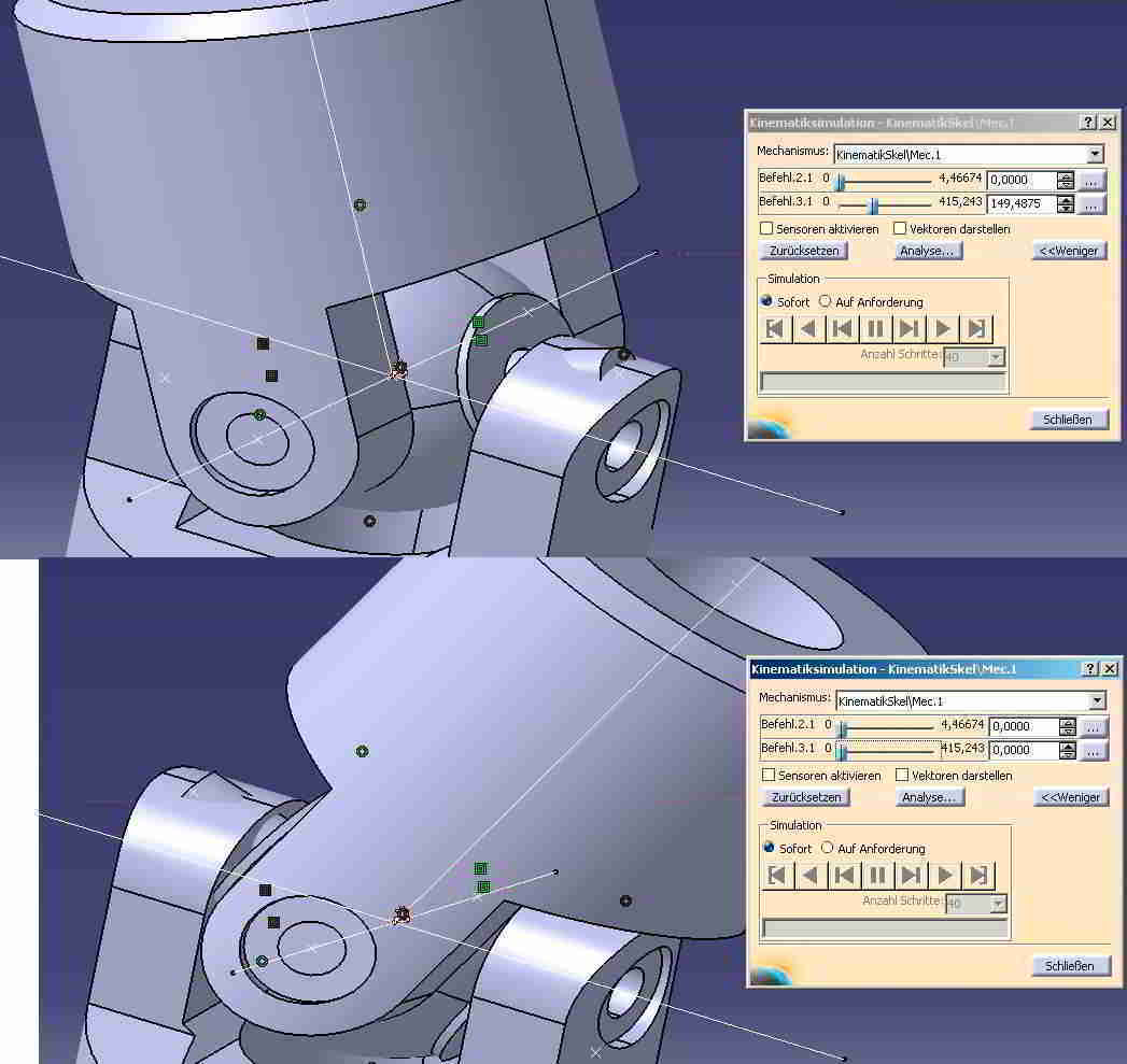

Hallo liebe Forum-Gemeinde,
mit dem DressUp meiner Skelett-Konstruktion bin ich schon ziemlich zufrieden.
Nur das Wellengelenk reagiert noch nicht so, wie ich es mir wüsche.
Das Beispiel zeigt das Gelenk ist einer zu meinem Projekt gleichwertigen Konstruktionslage.
In dem beigefügten Bild sieht man, daß das Gelenkkreuz, welches die beiden Buchsen verbindet aus den Bohrungen herausgedreht wird, wenn man den Mechanismus bewegt.
Kann ich das Problem lösen und weiterhin in meiner Kinematik die U-Verbindung einsetzen?
Oder müßte ich, das Wellengelenk komplexer modellieren, damit CATIA es richtig simuliert?
Das .zip enthält den Mechnanismus noch einmal zum anschauen und ausprobieren.
Vielen Dank schon einmal für Eure Hilfe

Hallo Philipp,
der Einfachheit halber:
- Mit welchen Gelenken hast du diesen Bereich deines Mechanismus aufgebaut?

Hallo CEROG,
ich habe einen gewöhnlichen U-Joint eingesetzt. Bin mir jedoch nicht sicher, ob ich evtl. zwei Drehgelenke hätte verwenden müssen.
