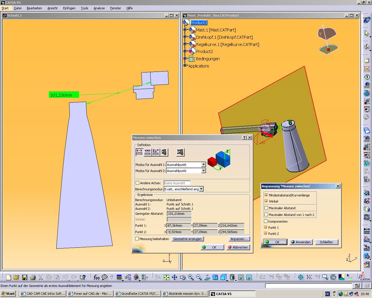

folgende Frage:
Im Result-Fenster beim dynamischen Schnitt im DMU-Navigator ist es -natürlich- möglich, die Meßfunktionen anzuwenden (Abstand, Länge usw.).
Wie aber erreiche ich es, das von z.B. zwei beliebigen Punkten im Schnitt nur der horizontale oder vertikale Abstand gemessen wird, also nicht der kürzeste?
Dank im Voraus!
Chefkoch

in dem messfenster, nach der Auswahl was du messen möchtest
in deinem fall 2 punkte, unten rech auf Anpassen klicken
dann in dem Fenster die punkte 1 und 2 aktivieren
Messung vornehmen und dann ( sieh Bild ) die Verschiebung in allen  Achsen Richtungen ablesen
