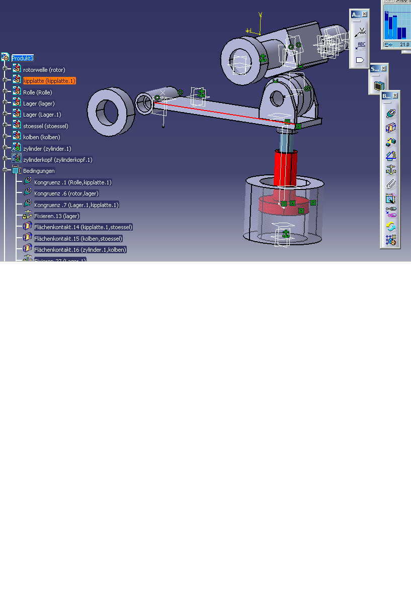

ich habe eine kleine Konstruktion erstellt die ich gerne simulieren möchte. Leider klappt dies nicht wie gewünscht. Könnt ihr mir bitte weiterhelfen. Bin noch ein ziemlicher Catia-Leihe.
Ich möchte dass die obere Welle angetrieben wird. Über die Viereckdrehbewegung wird dann der Kipphebel in eine Auf-Abbewegung gebracht und der Kolben bewegt sich im Zylinder? Wie kann ich die Bedingung setzten dass die Rolle an dem Vierkant bleibt bzw. wie baue ich das ganze am besten auf.
Danke für Eure Hilfe.

ich würde wie folgt vorgehen.
Konstruiere im Kraftfluss. Also von der Krafteinleitung weiter zur Kraftaufnahme. D.h. Rotatorische Verbindung, zur Bewegung des Vierkants; Rollkurvenverbindung zw. vierkant und Rolle; Rotatorische Verbindung zw. Rolle und Halter des Kolbens (Vorsicht: Halter Kolben und Kolben dürfen nicht fix verbunden sein - Vergleiche Kreisbewegung und Translationsbewegung) Zylindrische Verbindung zw. Kolben und Zylinder und eine Rotation zw. Kolbenhalter und Fix-Part
Dann noch einen Antrieb gesetzt und es kann losgehen...

Du musst den Mechanismus folgendermaßen aufbauen
Rigid.1: Lager – Lager.1
Revolute.2: Lager.1 – Kippplatte.1
Revolute.3: Kippplatte.1 – Rolle
Revolute.4: Lager – rotor
Rollcurve.5: rotor – rolle (Kurvenbahnen in beiden Teilen erzeugen (z.B. mit Intersect einer Plane zu den beiden Aussenflächen))
Rigid.6: Lager – Zylinder.1
Pointcurve.7: Kippplatte.1 – Kolben (muss sein, da Platte Kreisbewegung ausführt und Kolbenstange eine lineare Bewegung. Berührpunkt im Kolben und Kurve (Gerade) in der Platte erstellen)
Prismatic.8: kolben – Zylinder.1
Fixed Part: Lager
Command: Revolute.4
Theoretisch müsstest Du dann alle Freiheitsgrade eliminiert haben und es kann losgehen.
Problemstelle bei der Kinematik ist für mich nicht oben die Rollkurve beim Vierkant, sondern eher die Anbindung Kolbenstange und Kippplatte. Durch die angesprochene Kreis-Linear-Diskrepanz verändert sich der Berührpunkt zwischen den beiden Elementen, sobald die Kippplatte über die Horizontale drüberfährt. Muss man wahrscheinlich einen Kompromiss eingehen.

soll die Simulation nur das Bewegungsverhalten des Gesamtsystems darstellen oder bist Du an einer physikalischen Funktionsüberprüfung interessiert? So ist ja unter Umständen damit zu rechnen, daß drezahlabhängig der Kipphebel dem Vierkant nicht folgen kann (z.B. wegen der Trägheit oder Reibungseffekten in der Lagerung). Für die Funktion des Gesamtsystems ist dies sicher von Bedeutung.
