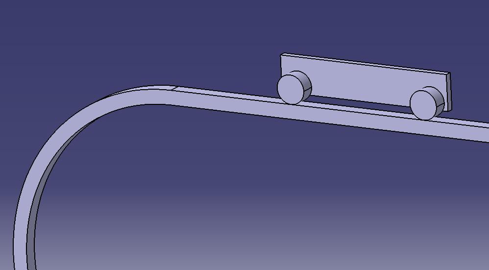

ich bin gerade dabei mich mit der Kinematik abzuquälen. Leider habe ich weder im Forum noch im Netz eine Lösung gefunden, wahrschienlich ist sie zu einfach - und/oder ich zu doof.
Mein Problem (abstrahiert): Anbei ein Bild eines sehr schematischen Wagens, der auf einer Bahn fahren soll. Die zwei symbolischen Räder können per Gleitkurvenverbinduch (3x) auf die Bahn "geheftet" werden, es bleibt nur noch ein freiheitsgrad. nun will ich dem Wagen eine Geschwindigkeit geben und diesen die Kurve entlang fahren lassen.
Falls jetzt jemand antwortet "Die Kontur als Spline definieren" dleich die nächste Frage: (Wie) Kann ich eine Kontur in eine Spline umwandeln, an der ich dann den Verfahrweg entlanglaufen lassen kann.
Letzte Frage: Sollte dann mal alles funktionieren, wie setze ich einen Sensor, der mir an einem beliebigen Punkt die Beschleunigung plottet?
Allerbesten Dank schon mal!!!

die räder mit zeri Rollkurven Verbindungen an die Bahn legen, Vorteil: Eine der Verbindungen kann mit einem Befehl oder Gesetz (LAW) beaufschlagt werden. Die Räder an das Chassi mit Drehverbindungen heften. Das Chassi mit einer fiktiven Ebene durch eine Ebenen Verbindung an die Bahn heften. Jetzt sollte die "Kiste" laufen.
Geschwindigkeit, schau mal im Forum unter "LAW definieren" im KIN Bereich nach, dass sollte helfen.
Sensor: Punkt wählen Chassi, Referenz wählen (Bahn) und dann Sensoren aktivieren.

Der Wagen rollt auf der Kurve - juhu. Es lag daran, dass die Räder ursprünglich nicht drehbar waren (Gleitkurve --> jetzt Rollkurve).
Auch einen Sensor habe ich positioniert, der gibt mir bis jetzt nur die xyz nach Excel aus, aber das ist ja mal schon ein Anfang.
Ich habe aber noch ein ziemliches Problem mit den Regeln (Law). Bei meiner Installation fehlt die Hilfefunktion (mein Admin sagt das kann er nicht ändern) und im Netz werden banale Dinge vorausgesetzt.
Vielleicht könnte mir jemand noch ganz kurz folgende wohl seeehr einfache Dinge erklären:
- Wie erstelle ich eine Regel, bei der ich einem Part eine bestimmte Geschwindigkeit zuweise (wie ein Simulationsregler, nur halt mit m/s über eine bestimmte Zeit)
- Wie erstelle ich eine Regel mit Formel (ich hab' nirgendwo eine passende Schaltfläche o.ä. gefunden, die mich in einen Regeleditor bringen würde)
- Ich habe einen Sensor platziert (Punkt messen, Messung beibehalten, dann als Sensor aktiviert). Kann ich mir da ausser cen xyz nicht noch GEschwindigkeit und Beschleunigung ausgeben lassen? Oder muss ich das per Excel-Ausgabe mit nachgeschlalteter Formel machen?

Für die Geschw.- & Beschl.messung gibts ein extra Feature unter Kinematik .
Dazu vor der Simulation die Messung definieren (Messpunkt, Referenzelement) und dann mit Laws simulieren. Die entsprechenden Sensoren für Geschw. und Beschl. sind dann selektierbar.

Scheinbar habe ich mich in meinem letzten Beitrag nicht gut genug ausgedrückt, entschuldige. Für die Geschwindigkeitsmessung musst Du kein "Keep Measure" im Assembly Design oder sonstwo definieren. Das in meinem oberen Beitrag dargestellte Feature ist speziell für die Geschwindigkeits- und Beschleunigungsmessung da. Du findest es im Workbench "DMU Kinematics".
Du musst das Icon anklicken und im darauffolgenden Dialogfenster folgende Sachen eingeben:
- einen Punkt, an dem die Geschwindigkeit und Beschleunigung gemessen werden soll
- ein Referenzteil, zu dem die Geschw.&Beschl. relativ gemessen werden sollen
- den Mechanismus, welcher bei der Geschw.Messung simuliert werden soll (im Pulldownmenü werden die verfügbaren angezeigt)
- evtl. kann man noch einen Namen eingeben.
Nach dem OK drücken wird das eben erzeugte Mess-Feature im Strukturbaum unter Applications/Mechanisms/<Mechan.name>/Speeds-Accelerations angezeigt.
Wenn Du nun das nächste Mal eine Simulation mit Laws durchführst, sind die entsprechenden Sensoren in deiner Sensorenliste und du kannst sie für die Simulation überwachen lassen.
