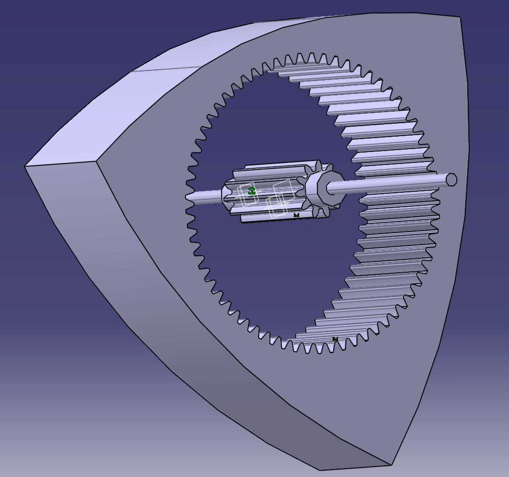

Hallo Leute!
Ich habe ein Problem und zwar habe ich die Einzelteile eines Wankelmotors konstruiert. Da ich daraus aber ein kleine Video basteln möchte setzt genau hier meine Frage an:
Die Zahnräder, die ich verwendet habe, hab ich von der inoffiziellen CATIA-Hilfeseite, aber leider haben diese Zahnräder keine Achse, um die ich die Revolte-Joins erzeugen kann, die ich für den Gear-Join benötige.
Ich habe ein Bild von meinem Problem beigelegt, falls euch das hilft, mir zu helfen.
Danke im Vorraus!

erzeuge Dir in jedem Zahnrad ein 3d Linie (Mittelpunkt, Richtung).
Das klappt dann. Denke daran, dass sich die beiden anderen Achsen, um die sich die Zahnräder drehen, in zwei getrennten Teilen, aber!! in einem Produkt sein müssen.

Morgen,
also die Zahnräder von der Hilfeseite haben im Normalfall eine Achse im OpenBody abgelegt. Wenn nicht, dann entweder den Vorschlag von Catiaklaus probieren, oder mal versuchen die Achse zu "veröffentlichen".
