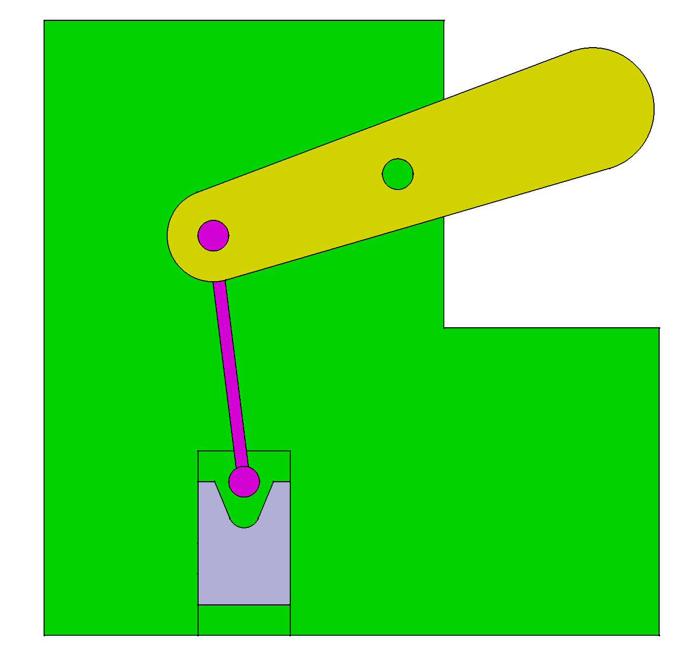

Hi V5ler,
ich habe ein Kinematikproblem, die Koppel die ihr im Bild seht soll bis zum Führungsstück laufen und bei Kontakt des Führungsstücks soll die Koppel das Führungsstück weiter mit nach unten nehmen.
Ich habe diese Bewegung über die Simulation aufgenommen aber ich würde gerne wissen ob das auch noch anders zu steuern geht?
Bin über Anregungen und Lösungsvorschläge sehr dankbar!!!
Gruß Tonga

geneva_cross.zip
Hallo Tonga,
schau dir das mal an. Das könnte dir vielleicht etwas weiterhelfen. Leider finde ich den Link nicht mehr wo ich es her habe. Ist aufjedenfall sehr anspruchsvoll.
Geneva Cross CV5 R11 SP2
