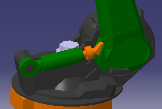

Ich habe einen Robotarm konstruiert, aber die Simulation noch nicht gelaufen hat. Ich habe schon alles probiert, aufbauen die Unterbaugruppen, die Umwandlung von Baugruppenbedingungen, manuell Verbindungen Definition, und kein Erfolg!
Es sind im Modell passive Bewegungen, z.B. die Bewegungen von dem Gewichtausgleichssystem (bild). Das problem mit die Simulation ist genau in diese Teil. Was für die bessere Verbindungen in diese Fall?
(Es tut mir Leid weil mein armes Deutsch)

Schieb mal über das Teil das sich bewegt z.B. einen Zylinder, der fixiert ist. Zwingen der Bewegungsrichtung in die richtige Bahn!
Vielleicht hab ich aber die Frage auch nicht richtig verstanden.
