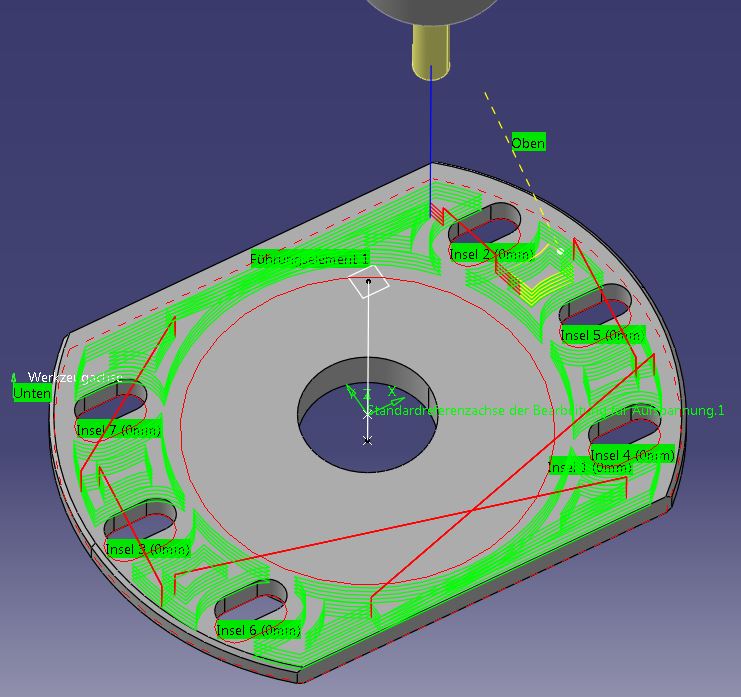

Hallo Zusammen,
in eimem Flansch möchte ich mit einer Taschenfäszyklus mehrere Langlöcher hineinfräsen. Wenn ich bei der Definition die Unterseite, der nach unten geöffneten Tasche, anklicke, werden autometisch die Langlöcher als Fräskontur erkannt. Wenn ich danach die Symulation der Fräsbahnen starte, sieht man aber, es sind nicht die Langlöcher gefräst sondern das Material um die Langlöcher herum wird abgetragen. Dazu füge ich ein Bild an.
Kann man dieses Verhalten umkehren? Wenn nicht muß ich jeden  Langloch einzelnen mit einer Taschenfräsoperation erstellen?
Dank und Gruß: Zsolt

Hallo Zsolt,
wenn du nicht Multipocketing hast musst du jedes Langloch mit einer einzelnen Taschenfräsoperation erzeugen.
Ich persönlich würde die Langlöcher aber mit Konturfräsen und Helix fräsen, da bekommst du alle in eine Operation.
Gutes Gelingen!
Gruß Uwe
