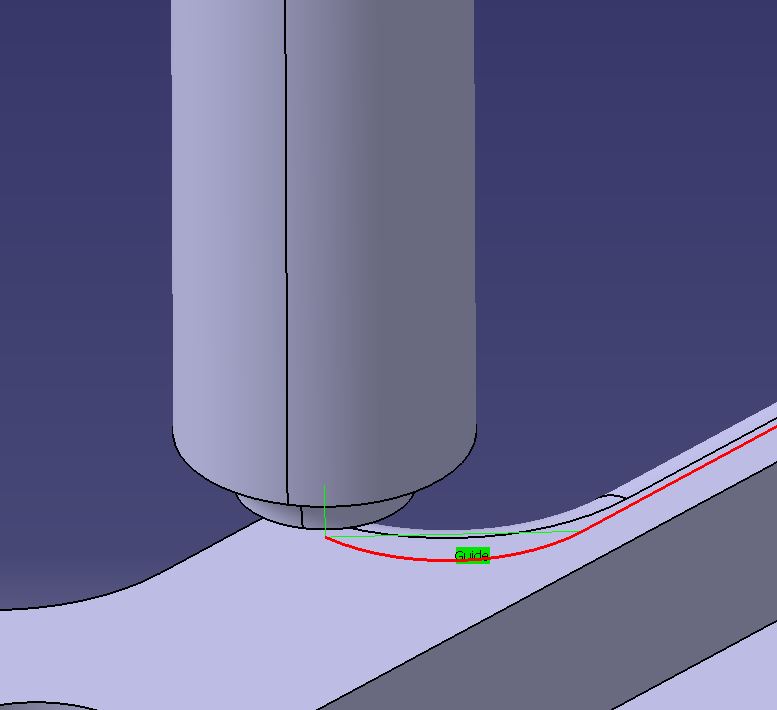

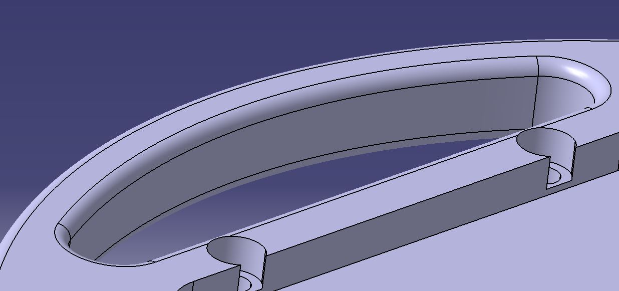

ich möchte an einem Teil einen Aussenradius mit einem Fräser DIN 6518 R2 fräsen.
Also einfach an einer Kontur entlang fahren.
Wie kann ich das Werkzeug erstellen.
Danke für die Hilfe

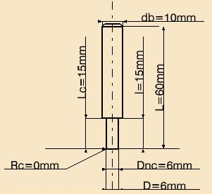

Es kommt immer die Meldung
The profile of T7 End--- cannot be simulated.
Ich habe einen Fräser aus der DIN erstellt, er wird auch angezeigt, nur kommt diese Meldung immer.
Ich habe den R2-Fräser erstellt.
http://ifanger.com/fileadmin/Webmaster/Produkte_EN/D_04/040402_Quarter%20circle%20cutters.pdf

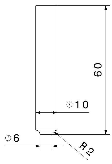

Hier die geometrischen Daten des Fräsers.

Hast du den fräser auch genau so gezeichnet wie es in der Online Doku steht???
Du musst dort zwischen schneidendem und nicht schneidendem Bereich je eine Skizze machen und die auch noch in einer bestimmten Richtung!meine das Profil muss im Uhrzeigersinn gezeichnet werden!

Dein fräser sieht komisch aus!hast du nur eine Skizze für den fräser erstellt???

Ich habe 2 Skizzen und mit beiden im Part über Rotation den Fräser erstellt.
Die Skizzen sind im GUZ erstellt.
