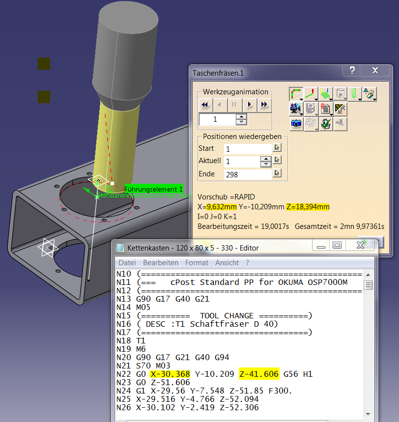

2014-10-3116_12_10-CATIAV5-D__Archiv_CAD_CATIA_Catia2014_Kettenkasten-120x80x5-330._Se.png
Hallo Zusammen,
wie im Anhang ersichtlich rechnet Catia richtigerweise für die Startposition X=9,632 (Y=10,204) Z=18,394. Der Postprozesser gibt an der selben stelle aber  X-30,368 (Y-10,904) Z-41,606 aus. Damit würde die Bearbeitung der Flanschloch krashen.
Wenn man den X-Wert 9,632 + 30,368 = 40,00 und  Z-Wert 18,394 + 41,606 = 60 erkennt, ist das genau die Achsverschiebung zwischen Part-Mittelpunkt und Referenzachse der Aufspannung.
Ich komme nicht darauf, warum der PP. diese Achsverschiebung nicht berücksichtigt? Ich habe erste mal diese Problem mit Okuma PP. Meine Steuerung ist eine MDSI aus USA und die Okuma kommt noch am nächsten. Was könnte ich noch an PP. nehmen?
Für Euere Unterstützung danke ich.
Gruß: Zsolt

Hi!
Kenne die Okuma nicht, aber rein optisch scheint die Steuerung DIN oder Fanuc basierend zu sein.
Versuchs mal mit nem pp für eine Dialog 11 oder Dialog 4 oder Fanuc Steuerung. Sollte ein Standard pp bei catia dabei sein.
Aber, wieso ist die Linie in der kreistasche offen? Jedenfalls sieht es auf dem Foto so aus.
Des weiteren, in dem von dir markiertem Satz taucht ein G56 auf. Ist jedenfalls an der Dialog 11 ne nullpunktverschiebung. Ist das so von dir gewollt?

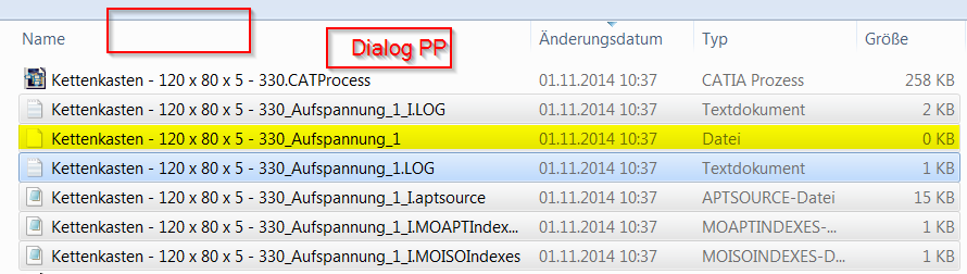

Ich habe versucht Dialog und Fanuc PP zur Ausgabe der NC Code zu bewegen, bekomme ich aber ein Datei mit Null Inhalt. (Anhang) Das einzige PP wo einigermaßen geht ist die Okuma. Damit bekomme ich einen einigermaßen brauchbaren NC Datei, wobei ich das von Hand nachbearbeiten muß, weil im MDSI die Nullpunktverschiebung E01; E02; etc. ist.
Mein Dilemma ist, warum bekomme ich mit anderen PP-s nichts heraus???

was steht denn in der LOG-Datei von Deinem Bild?
Wenn Du mit den anderen PP's nix rausbekommst:
a) könnte das an der falschen pptable-Datei liegen
b) könnte der Fehler ebenfalls in der LOG-Datei stehen.
c) könnten evtl. die Einstellungen unter Tools-Optionen falsch sein.
d) Sonstiges?
