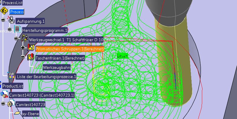

ich habe zum ausräumen einer Tasche die Funktion "Prismatisches Schruppen" testweise verwendet. Es funktioniert auch bis auf die Tatsache, dass die letzte Fräsbahn etwa mit einer halber Fräserradius Abstand zur Kontur generiert wird. (Siehe Anhang) Ich sehe nirgendwo ein Einstellmöglichkeit um diesen Abstand zu verändern. Mal generell gefragt: Bleibt beim "Prismatisches Schruppen" immer ein Abstand welche mit einer anderen Strategie nacharbeiten muß?
Ich dachte (Schlaumaier), dass ich als Nachbearbeitung ein normalen Taschenfräszyklus im gleichen Aufspannung nachschiebe. Das funktioniert auch und es wird korrekt bis zum Kuntur gefräst. Allerdings fängt die Bearbeitung erneut in der Mitte an obwohl diese Bereich bereits ausgerämt worden ist. Daher eine zweite Frage: Erkennt Catia nicht wo bereits Material in einer vorangehenden Bearbeitung entfernt wurde?

Also, woher der Abstand kommt, ist mir schleierhaft. Denke mal das keine Offsets oder so eingestellt sind?!
Zum Thema restmaterial:  meines Wissen kann Catia  bei 2D Bearbeitungen nicht mit dem restmaterial rechen. Deswegen möchte der taschenzyklus auch die ganze Tasche fräsen obwohl schon was weg ist. Mir ist nur das 3D schruppen bekannt, was vorangegangene Operation und das daraus resultierende Material berücksichtigt.

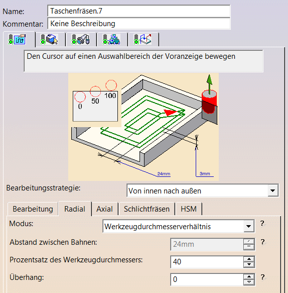

Danke für dein Antwort,
ich habe doch ein Schalter gefunden, welcher das Verletzen der Kontur verursacht. Es ist kein Offset sondern ein sogenanter "Überhang" welche in Bearbeitunsstrategie / Radial sich befindet. Bei einer Einstellung von 50 bewegt sich der Fräser mit halber Durchmesser auf den Kontur. (Bild)
Eine ganz nette Funktion, ich weiß noch nicht für was es gut sein soll!

Restmaterial bei den 2D Bearbeitungen (nicht allen) gibts wenn man in der Aufspannung das temporäre Rohteil aktiviert.
