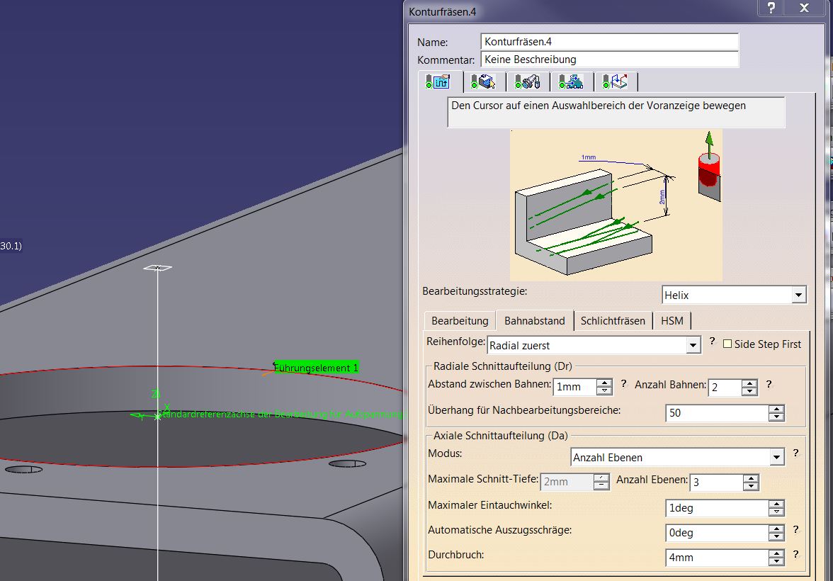

wie kann ich beim Kontur oder Taschenfräsen eine senkrechte Zustellung vermeiden? Es muß doch auch die Möglichkeit geben zwischen den Bahnen eine schräge Zustellung zu erzwingen.Es geht nicht um den Anfahrt bis Z=0, sondern um die Bewegung zwischen den jeweiligen Zerspahnungsebenen?

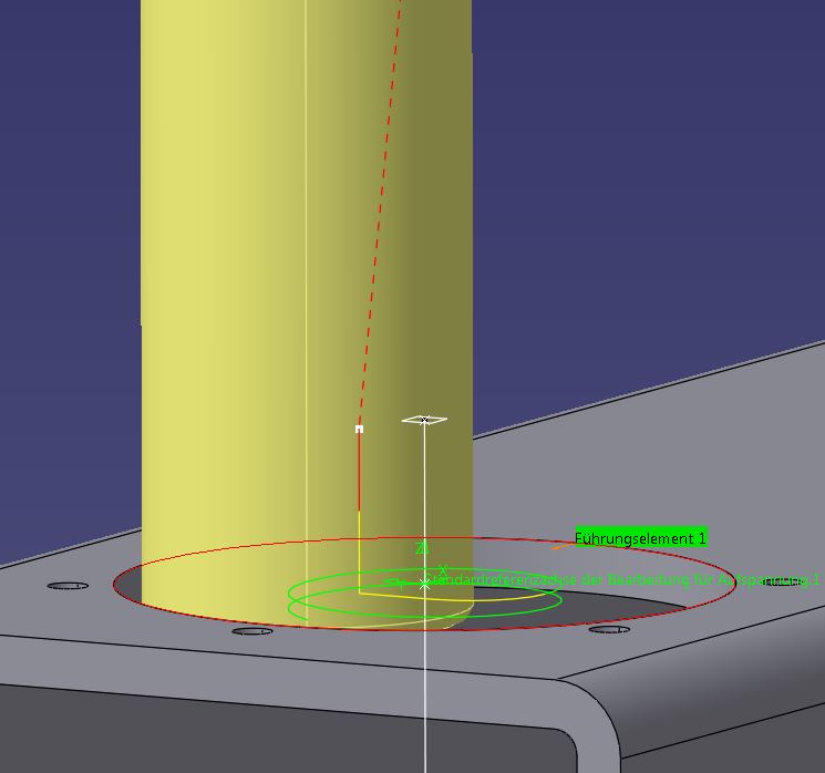

Beim Konturfräsen gibt es eine Einstellung bei der Bearbeitungsstrategie - Helix, wo man eine "Eintauchwinkel" angeben kann. (Anlage 1) Es wird eine schräge Bahn generiert welche wie ein Spirale aussieht und die Z-Koordinate kontinuierlich, währen die gesamte Bearbeitung zugestellt wird, also doch nicht ganz das was ich suche.(Anlage 2)
Alle hartmetallbestückten Fräser die nicht über die Mitte schneiden sind nicht brauchbar, wenn Catia beim Taschenfräsen diese Möglichkeit nicht bereitstellt.

Klick mal auf die kreisförmige Anfahrt, da kann man dann nochmal einen oder zwei Winkel einstellen. Ansonsten nutzen wir für Taschen eine helikale oder eine Rampe als anfahrt.
