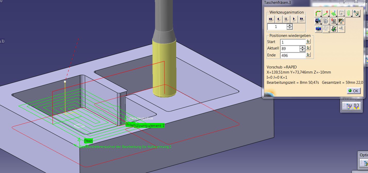

im Taschenfräs Modus möchte ich ein Teil bearbeiten, welche zwei Taschen enthält und diese durch ein schmalen Bereich verbunden sind. Damit ist es für Catia geometrisch gesehen nur eine Tasche vorhanden, welche in zwei Abschnitten bearbeitet wird, weil der Fräser größer ist als die Verbindungsstück. In der Taschenbereich 1 wo die Bearbeitung beginnt wird richtiger Weise mit verminderter Vorschub die Z-Zustellung generiert. In Taschenberich 2 wird leider von Sicherheitsebene Z=20 auf Z=-10 in voller Eilgang zugestellt. Das würde den Tod jeder Fräser bedeuten.
Ich habe ein Bild dazu hochgeleden. Ich kann es im Vorschau leider nicht sehen, ob es wirklich dargestellt wird.

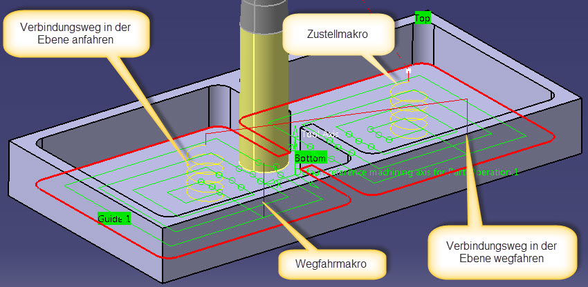

Das Zustell- und Wegfahrmakro ist definiert und fährt ohne Probleme in die bzw aus der Tasche.
Bei Verbindungsmakro wird im Eiltgang eingetaucht => Fräsergebnis nicht brauchbar.

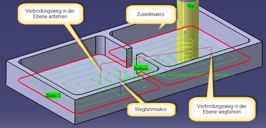

mit dem 3.Ikon das Zustellmakro in alle Verbindungsmakros kopieren
das gleiche für das Wegfahrmakro durchführen
Das Verbindungmakro in der Ebene aktivieren (wenn man nicht weiß welches Makro benötigt wird alle aktiven.
Ergebnis is ok beide Bereiche werden gut gefräst
