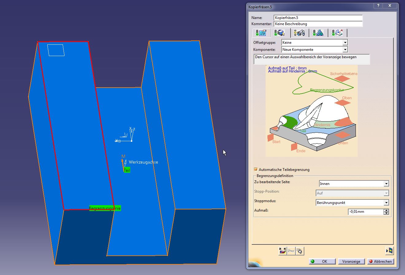

Hallo Martin,
habe ein einfaches Teil angehängt, möchte linke Fläche als Begrenzung selektieren und in der gleichen Operation die linke Fläche als Begrenzung selektieren wie mache ich sowas am einfachsten.
Gruß Cimnese

Hi!
Einfach einen Sketch mit mehreren Begrenzungen zeichnen. Diesen dann als Begrenzung auswählen. Wichtig: Den Sketch im Baum auswählen. Jetzt kannst du innerhalb der Operation mit dem Punkt Limit Definition oder so ähnlich spielen. Es gibt Inside, Outside oder On. Sollte das nicht zum gewünschten Ergebnis führen, kann auch die Reihenfolge der erzeugten Begrenzungen innerhalb des Sketches ausschlaggebend sein.

Ja,andere Cam Systeme andere Möglichkeiten!;-) bei Mastercam oder Work Nc sind viele Funktionen um das Bauteil Nc gerecht zu manipulieren auch innerhalb der Nc Oberfläche vorhanden. Bei Catia sind diese Funktionen nunmal im Part design, gsd oder wireframe Bereich angesiedelt. Ich habe mir einfach eine benutzertoolbar mit den wichtigstens Funktionen ( z.b Sketcher, Boundary, Fill, Rohteilbox usw. ) erzeugt. Diese steht dann in jeder Oberfläche zur Verfügung.
alternativ gibt es noch im Surface machining den Limit Line Wizard. Hier wählst du das Bauteil aus und ein Geometrisches Set wo die Linien rein kommen. Diese Linien kannst du auch als Begrenzung nutzen. Die Funktion mit dem Sketch ist allerdings die einzige mir bekannte Möglichkeit die funktioniert bei mehreren Begrenzungen.

wie gesagt die andere Ausführung währe über Bereiche auswählen geht über Begrenzungen Rechte MT und Bereich exportieren dann neuen Auswählen und dann über Bereiche diese selektieren, war mir nur ein bisschen umständlich.

dies kann einfach auch mit CATIA gelöst werden, indem man geometrische Set erzeugt.
Mit der Funktion geometrische Set die Begrenzungskurven für die linke oder die rechte Fläche erzeugen und in der Operation mit der rechten Maustaste zuweisen.
oder
rechte Maustaste auf die Begrenzungskontur => export Begrenzungskontur1 erzeugen
neue Begrenzungskontur zuweisen und exportieren
Beide geometrische Sets zuweisen und es funktioniert.

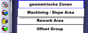

Hallo Cimnese
1. Geometrische Zone = Einzelne Bereiche zuweisen (Punkte, Ebenen, Kurven und Areas
2. Machining / Slope Area = Geometrische Zonen zuweisen, Mit Slope Area aufteilen der Geometrie in Horizontal-, Zwischen- und Senkrechter Bereich
3. Rework Area = Restmaterial ermitteln (Laden aus übernimmt die Geometrie und Parameter aus Bearbeitungsoperation
4. Offset Area = Bereiche mit Aufmaß definieren ohne es zu konstruieren
Machining / Slope Area, sowie Rework Area können direkt bei Erzeugung von Bearbeitungsoperationen zugewiesen werden, wenn Prozesskataloge genutzt werden.
