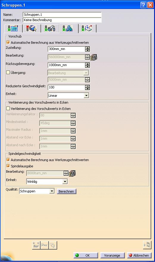

Hallo Catia-CAM-Gemeinde,
wo kann ich die voreingestellten Vorschub-Parameter für Zustellung, Bearbeitung und Rückzug ändern. Beim Aufrufen des Processes sind immer diese Werte hinterlegt und wir müssen die Werte von Hand ändern.

Hi!
Bei uns kommt der bearbeitungsvorschub aus dem Werkzeug! Also müsstest du den im Werkzeug ändern.
Wenn du mit bearbeitungskatalogen arbeitest kannst du die drei Werte per Formel auf einen Wert setzen,bei uns sind alle drei Werte gleich bearbeitungsvorschub. Eilgang kommt ja über anfahrmakros und das wird über den pp geregelt.
Solltest du ohne bearbeitungskataloge arbeiten, kenne ich nur den Weg des händischen ändernd, entweder über Parameter in der aufspannung, im von dir gezeigten eingabefeld oder über die Prozess Tabelle im kontextmenu der aufspannung. Letzte Variante hat den scharm das man alle Werte mit einmal ändern kann.
