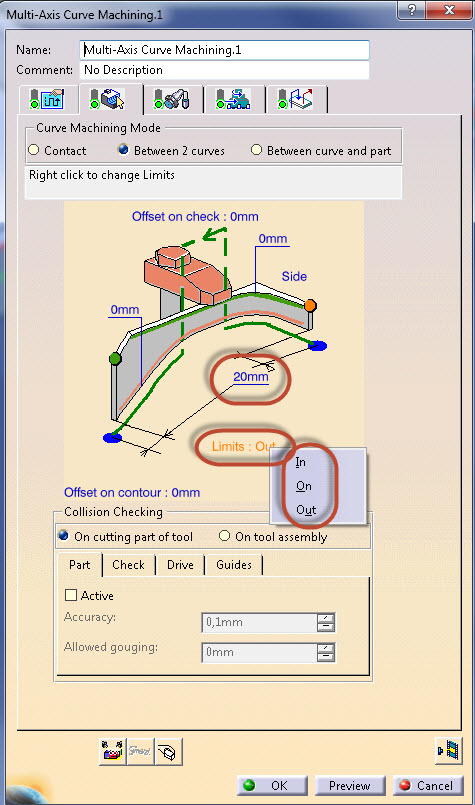

habe das Problem, dass ich die Anfahrpunkte nicht einstellen kann, obwohl ich den Start und Endpunkt definiere.
Muss von der Seite zustellen da ich mit einem Torusfräser nicht in Z zustellen kann.
Würde mich über einen guten Ratschlag sehr freuen
MFG Hofi

bitte mal ein Bild mit dem Problem hochladen.
Evtl. wäre auch der ganze Prozess nicht schlecht.
Danke und Gruß
Martin

Unter 5 Achs Konturfräsen wird der Anfahrweg mit dem Makro definert. Man kann aber auch den Start und Endpunkt nach innen oder aussen verlegen, indem man die richtigen Schalter setzt.
siehe Bild
