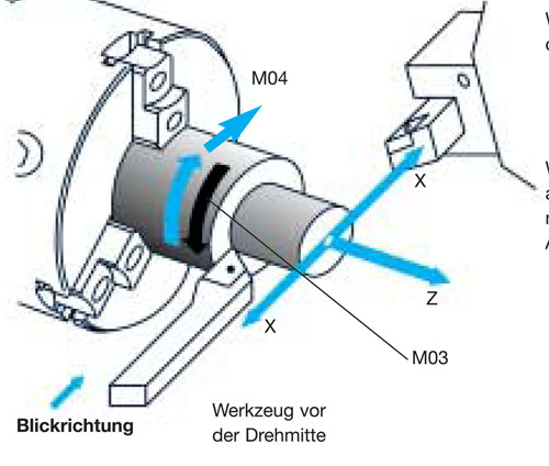

habe eine Frage zu Catia V5 R21.
Ist es möglich die Einstellungen im CAM so anzupassen, dass die Zerspanung vor der Drehmitte erfolgt?
Über hilfreiche Antworten würde ich mich freuen!

ich denke Du meinst das Drehen unterhalb der Drehmitte?
Das ist bei mir zum Beispiel nötig wenn je nach Nullung des Werkzeuges ein um den Wert des Schneidenradiusses versetzte
neagtive X-Koordinate ausgegeben werden soll, wie z.B. X-1.6
bei einem Schneidenradius von 0.8mm und Durchmesserausgabe an der
Maschine.
Das funktioniert einwandfrei, wenn es der Postprozessor erlaubt.
Damit liegt das Problem halt am PP. Catia macht es.

Hallo Peter,
ich habe es so verstanden, das Doninik von Innen nach Außen drehen will.
Also Werkzeugengriff beginnend in der Drehmitte.
Gruß Uwe

danke für die Antworten.
Leider war die Frage nicht eindeutig zu verstehen.
Ich habe nochmal ein Bild zum Verständnis angefügt, ich hoffe jetzt wird’s verständlich.
Bei Catia CAM befindet sich der Drehmeißel hinter der Drehmitte / Spindelachse und ich würde dies gerne ändern dass der Drehmeißel sich vor der Drehmitte befindet.
Ich denke es ist wichtig für die Verwendung der Befehle G02 und G03.
