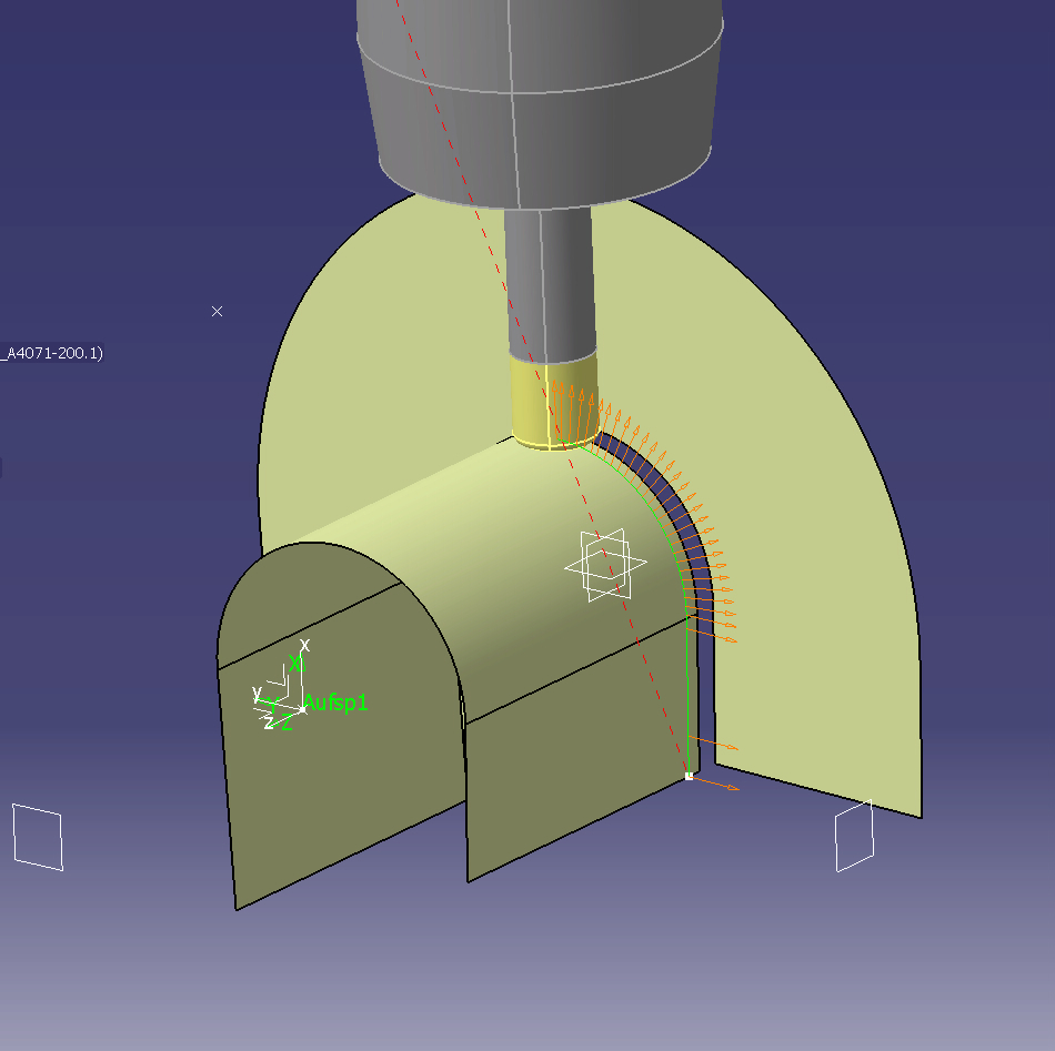

ich möchte mit Flankenkonturfräsen einen 180°-Bogen simultan abfahren, bei mir sind es zwar ca 184°, aber das dürfte keine Rolle spielen (siehe Screenshot).
Es gelingt mir nicht, dass das Werkzeug mit einem Zug rumfährt. Ich habe schon ein Hilfsführungselement angegeben, die Seite bei Machining und Tool Axis zusätzlich angegeben und alle Strategien durchprobiert. Catia fährt maximal das kurze Stück, was die linke Fläche länger ist als die rechte.
Wenn ich die Flächen teile, kann ich bis zur Mitte fahren. Das bedeutet aber doppelt so viele Operationen und das will ich vermeiden!
Hat jemand eine Lösung dafür?
Vielen Dank schon im Voraus!
