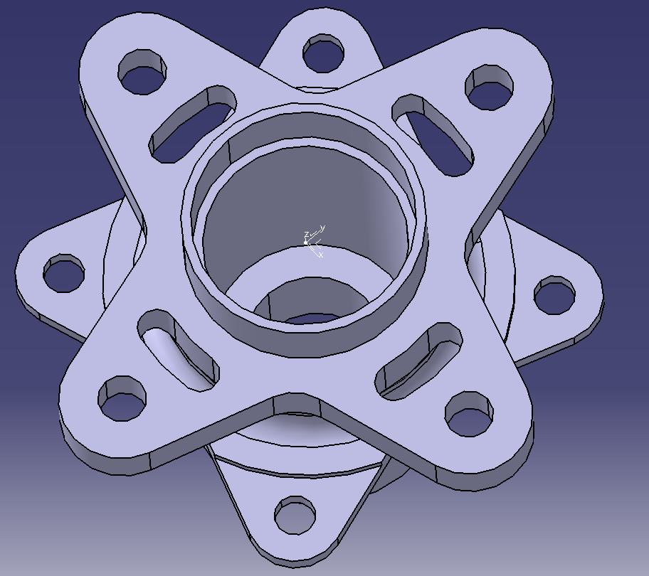

Guten Tag,
ist es eigentlich möglich,mehrere Langlöcher hintereinander mit einer Bearbeitungoperation zu bohren?

ich versteh die Frage nicht richtig.
Langlöcher werden doch gefräst - nicht gebohrt. (evtl. abgesehen von einer Startbohrung bzw. dem Bohren von vielen Bohrungen nebeneinander um schon mal das meiste Material zu entfernen.)
Ich glaub ein Bild wäre nicht schlecht.

Da hab ich mich falsch ausgedrückt,
ich suche nach einem Verfahren, in dem ich die 4 Langlöcher erstellen kann ohne 4 Bearbeitungoperationen zu benötigen.
Sobald ich die Kontur eines Langlochs auswähle (Prismatisches Schruppen)ergibt es ja eine geschlossene Kontur.
Ich denke es müsste noch eine andere Möglichkeit geben, die mir noch nicht bekannt ist.

Hallo AgnesZientarski,
es gibt mehrere Möglichkeiten:
1. "Prismatic Roughing" starten, dann im sensitven Bereich "Part" mit der rechten Maustaste "Select Faces...."
  wählen. Und alle gewünschten Flächen auswählen
oder
2. das Part anklicken und mit "Limiting Contour" die zubearbeitende Langlöcher an der Begrenzug auswählen
Gruss JPF

Hallo Agnes,
bei der 2.Möglichkeit musst Du aber bei der Selektion der Randkurve, von "automatic" auf "no link" stellen.
Edge Selection -> Display option panel -> Link types

also ich würde das erste Langloch mit einer Operation fertigen und dann die Operation einfach drehen. (Anweisung zur Kopierumsetzung)
